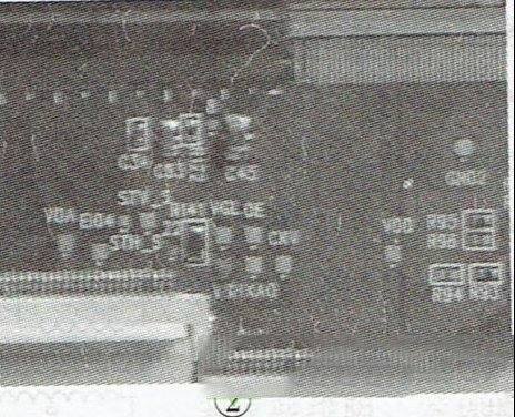

         该机逻辑板电路位于屏上方的长条形电路板上,通过软排线与屏体相连。找到逻辑板上的vGL、VGH测试点,如图2所示,测得其电压分别为-6V、25V,正常;又测得VDD、VDA也正常。因在逻辑板上未找到伽马电压测试点,于是仔细察看逻辑板上各IC型号,未发现常见伽马校正芯片型号,又转向察看主板电路,发现上屏线插座右侧安装有伽马校正芯片AS15-G(N304),如图3所示。看来该机的伽马电压并不在逻辑板上产生,而是在主板上产生。
         试机发现,开机几秒后N304的表面发烫,这明显不正常,再结合故障表现为,判断AS15-G损坏,将其换新后试机,故障机修到这里,终于修好值得探讨。。
