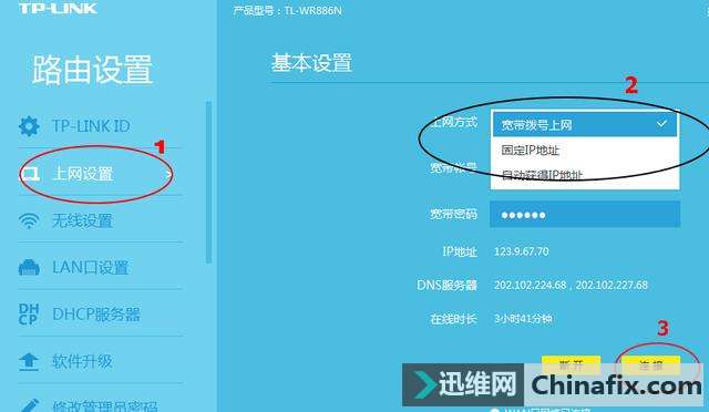

  第三步:点完确定键后,就进入了路由器设置界面:
无线路由器设置 图2
  进了路由器后,点路由设置,按上图标注的1,2,3步来设置。特别注意的是在第2步上网方式里有几个选项,我们主要用到的是固定IP和宽带拨号(pppoe),一般在公司或单位都是固定IP设置,在咱们家里都是宽带拨号上网。在单位直接填写固定IP和网关掩码就可以了,家里的网络填写办网络时电信或联通给的帐号或密码,点确定(连接)就可以了。

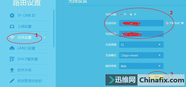

  第四步:上网方式设置好以后就可以继续设置WIFI密码:
无线路由器设置 图3
  上图里无线名称可改可不改,然后自己设置下无线密码,其他选项保持默认就可以了。

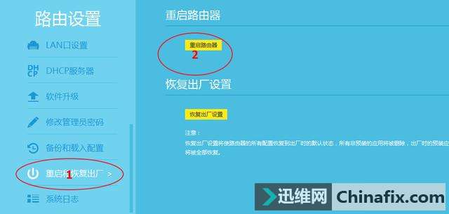

  第五步:设置完以后,把路由器重新启动下就可以了:
重新启动路由器

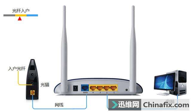

  第六步:设置完以后把宽带猫上面的进线插入到路由器的WAN口:
  通过以上几步的设置就把无线路由器设置好了。
