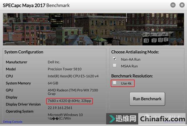

  测验中我们运用了收到其他维修同行的一台Dell Precision T5810工作站,而Radeon ProWX 7100专业显卡应该属于最新一代Precisionxx20 Tower上可选的配件。

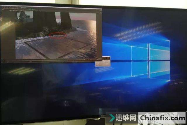

  由于拥有8K显示器的人还很少,现在能支持高辨别率的图形工作站方面Demo/Benchmark测验程序并不多,比如刚发布的SPECapc Maya 2017也只是可选4K测验。下面是4K辨别率测验运行中的拍照:

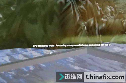

  没错,4K(3840x2160)的显示幅面只是8K的四分之一,所以在8K桌面上运行就是这样的效果。如上图,在Maya渲染时屏幕上显示了一行小字提示(红圈部分),让我们离近了看一下。
  请大家谅解我的手机拍照效果,UP3218K显示器上真实情况肯定不会是不清楚的,这里只是让大家也感受一下像素的细小程度。

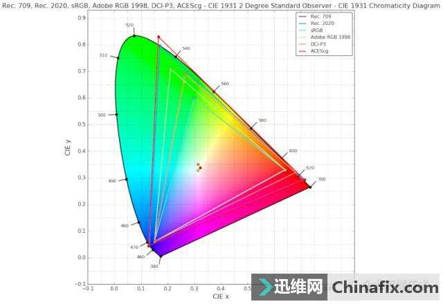

  作为一款针对专业图形处理用途的显示器,Dell UP3218K支持的色域标准可达100% AdobeRGB、100% sRGB、100% Rec. 709和98% DCI-P3。可能不是所有朋友都熟悉这些规范对应的具体色彩饱和度范围,下面我简单介绍一下。
  上图是我从知名的视频采集卡/流媒体制作领域厂商BlackMagic的论坛上找到,供参考。在这里面sRGB色域范围相对最小——也最容易实现满覆盖;Adobe RGB在绿色的饱和度上增强了许多;而DCI-P3则强在红色的维度。
  其实每个显示器都有一个自己的“三角形”,看过专业点的相关测评估计都见过。而显示器菜单中的色温和色域选项,除了基本的冷暖色调节之外,还有控制某些颜色不要过于“浓艳”,以达到显示和打印输出尽量效果一致的目的。

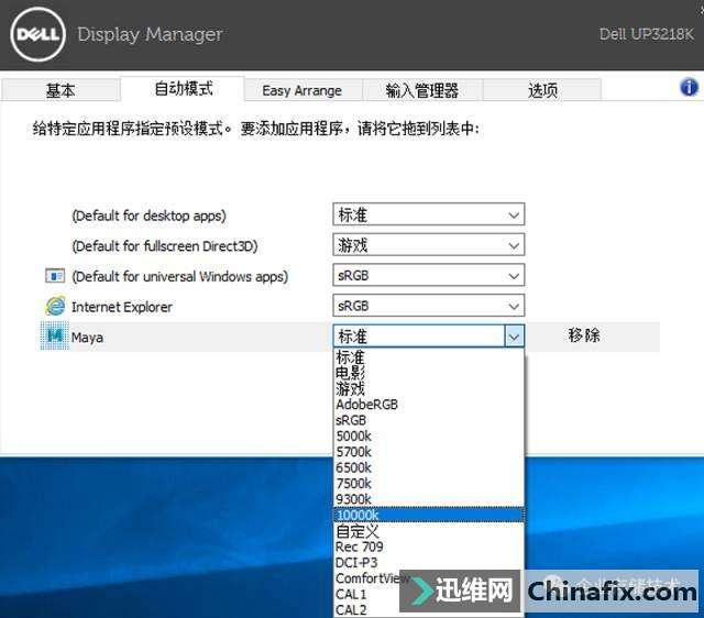

  在UP3218K显示器随机提供的Dell Display Manager软件中,可以设定色温/色域标准,并能够在“自动模式”中为不一样使用软件设定不一样的参数,以便运行和切换时自动调用相应的设置。

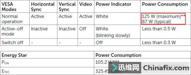

  记得在10来年前给用户交付过一批广色域液晶显示器,结果对方反映屏幕有些发热,温度显著比普通的显示器高。而我现场看了也确实如此,那个型号显示器应该运用了三色LED背光源,一般显示器都是白色荧光灯管(CCFL)或者普通的白色LED。
  广色域其实是通过优化背光和滤色膜纯度,从而实现更加宽广的色彩覆盖能力的技术。具体实现方式并不只有三色LED一种,也可以提升白色LED的发光纯度并改进滤色膜。但它们的功耗和发热确实比普通(非广色域)显示器要高。
  如上表,UP3218K的典型/最大功耗值是125W /87W,近距离触摸屏幕时能感觉到热量也是它广色域面板基因的反映。在正常的室温和运用距离下,用户不用担心有什么的影响。

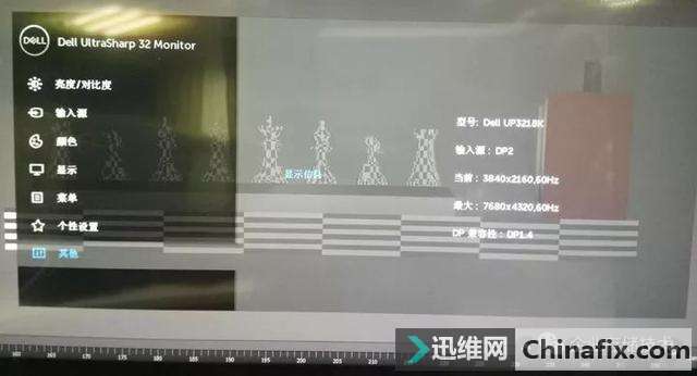

  除了专业的SPEC gwpg系列测验软件能够准确侦测出当前显示辨别率之外,还有更简单的方式就是查看显示器设置菜单。上图是我手工设置到3840x2160运行3ds Max测验。

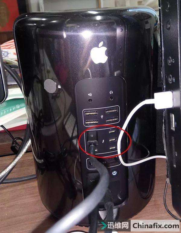

  经过几天的简单测验,这台Dell UP3218K显示器又被送到专业用户那里体验。在某美术学院专门研究摄影的老师那里,还有收到其他维修同行的一台Mac Pro工作站想连接试用下。
  上面这个被爱好者戏称为“垃圾桶”的设备,提供了6个雷电/MiniDP输出,当我们只连接一条到UP3218K显示器时,辨别率运行在3840x2160。进一步查阅苹果网站的资料,发现当前的Mac Pro如果运用双连接DP最大能支持3台5K辨别率显示器,但现在还没看到对8K的支持。
  究其原因,硬件标准是一方面,还有就是不一样操作系统上的驱动支持,6个DP输出显著是A卡的特色。相比之下,像Dell这样的Win工作站硬件选择范围更宽一些。

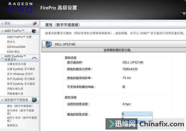

  10bit色深(红/绿/蓝)也是专业级面板才具备的,普通显示器只能达到8bit,这个主要体现在灰阶过渡的效果上。在Win下要支持10bit颜色深度的输出,一块NVIDIA Quadro或者AMD Radeon Pro/FirePro图形工作站级显卡是不可缺少的。
  连接民用/娱乐级的GeForce显卡时,UP3218K也只能设置在8 bpc的颜色深度。

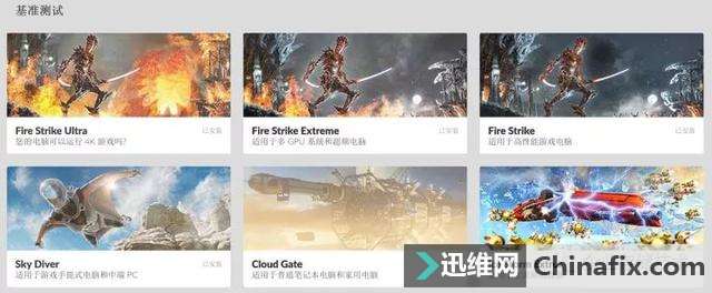

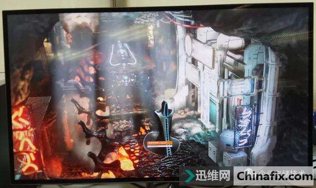

  现在能够实际输出到8K的Demo/Benchmark并不多,比如偏向游戏场景测验的3DMark。我们分别在8K和4K下对比运行了Fire Strike、Sky Diver和Cloud Gate这几个场景。
  除了辨别率设置之外,3D Mark中的Fire Strike场景还有一些渲染质量相关的选项。考虑到8K对硬件的压力,我们只在4K辨别率时运用上图所示的高细节设置,在8K下适当降低了渲染质量。
  另外说明一点,NVIDIA GTX 1080显卡并不是Dell工作站所有机型的标准配件,现在Geforce类显卡只是主要推荐在VR领域,本文也只是在游戏类测验中临时运用。

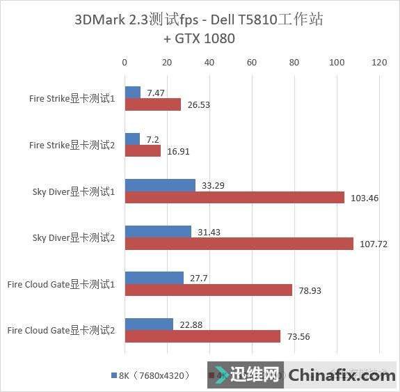

  上面图表就是在4K、8K设置下运行的帧速率。我们看到像Fire Strike这样的复杂场景下8K辨别率已经达不到10fps,4K也只就十几二十帧/秒。另外两个相对简单的场景,GTX 1080显卡搭配原始主频3.5GHz的Xeon E5-1620 v4 处理器,在8K辨别率能够达到2x-3x fps,4K则是3倍以上的流畅度了。
  我们只用了一块GTX 1080,如果换成下一代顶级显卡,或者运用多显卡并联(SLI)技术,8K下的3D流畅度会不会好很多呢?
