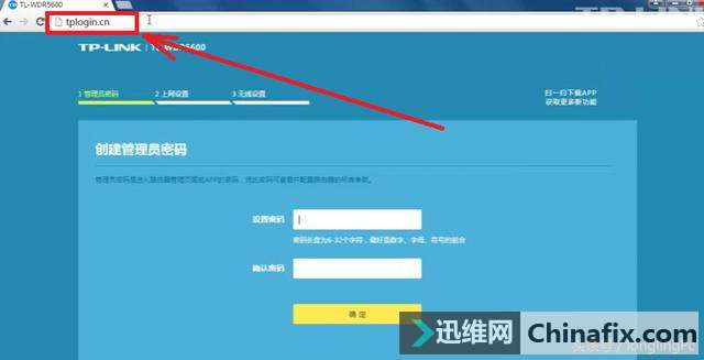

  主路由器正常上网后,再来设置副路由器,主路由器和副路由器之间通过无线连接,不需要网线来连接;把电脑通过网线连接到副路由器,输入路由器的管理地址:tplogin.cn,登陆到副路由器的管理界面,第一次登陆,需要设置一个管理密码,如下图:

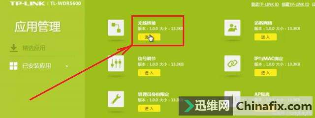

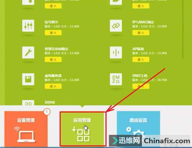

  进入管理界面后, 我们点击【使用管理】,找到【无线桥接】,并点击进入,如下图:

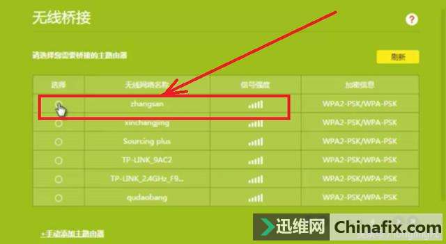

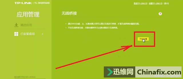

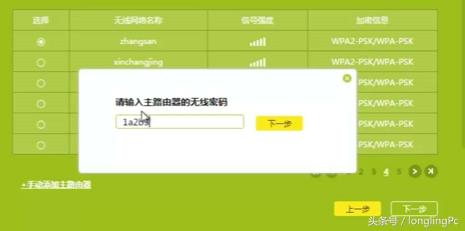

  打开【开始设置】,稍等几秒后,在路由器列表中找到主路由器的wifi名称,选中后下一步,并输入主路由器的无线连接密码。

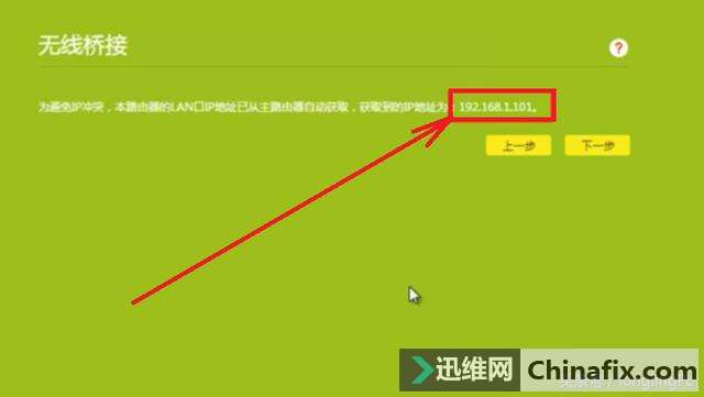

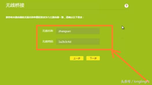

  副路由器获得到主路由器分配的IP地址,这个地址就是以后副路由器的管理地址,桥接成功后,副由器的无线密码与网络名称就也主路由器的相同,这样就可以实现无线漫游,当然也可以进行修改。

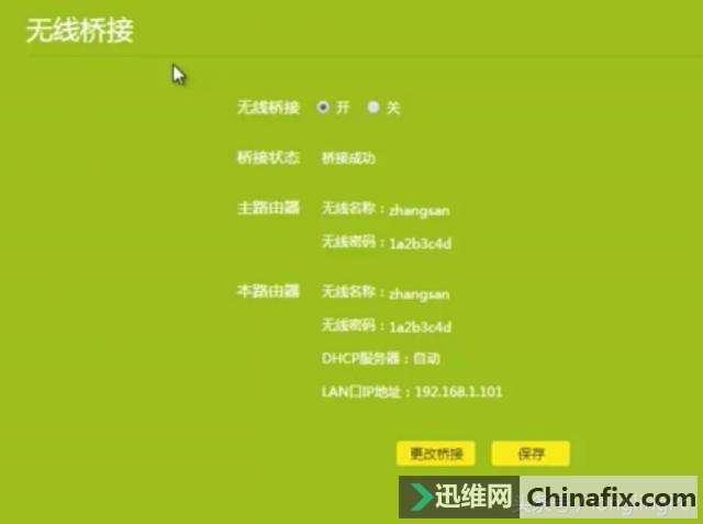

  设置成功后,再次重新启动连接,进入副路由器【使用管理】,打开【桥接】查看桥接状态,连接成功!
