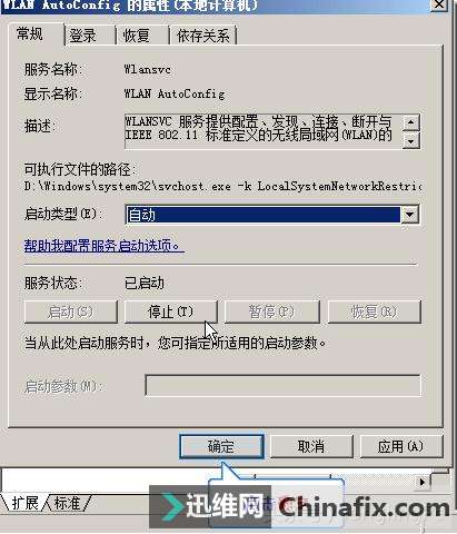

  2、查看windows系统中的 windows Autoconfig服务是否在启用中。
  windows Autoconfig服务提供无线连接与安全服务,windows系统必须启动该服务无线连接才能正常运用。

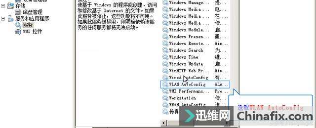

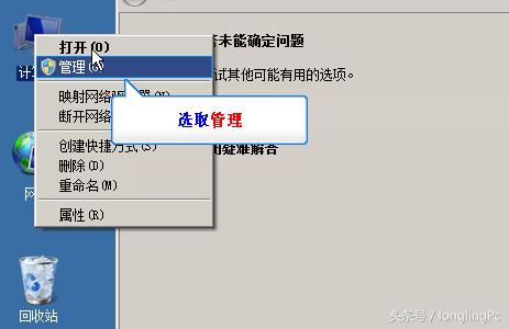

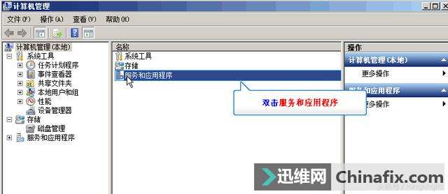

  我们打开计算服务,指向计算机,右键选择服务,如下图:
笔记本wifi信号图2
笔记本wifi信号图3

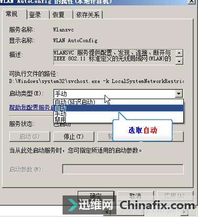

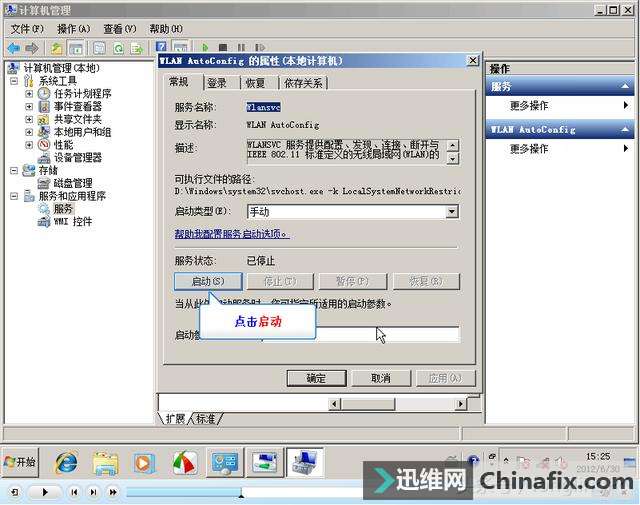

  双击打开【服务和使用程序】,在服务中双击Wlan Autoconfig服务,在属性中打开【启动】,在【启动类型】中选中【自动】,最后点确认。
笔记本wifi信号图4
笔记本wifi信号图5
笔记本wifi信号图6
笔记本wifi信号图7

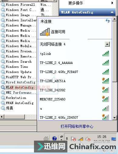

  再次打开无线连接,就可看到wifi网络信号了,就能正常连接运用了

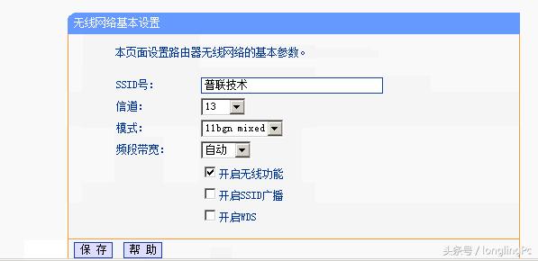

  3.如果是搜索不到指定的wifi信号,则需要检查wifi路由器中是否开启了网络广播。

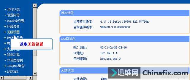

  在浏览器中输入路由器管理地址,进入到路由器的无线设置,如下图:
笔记本wifi信号图9

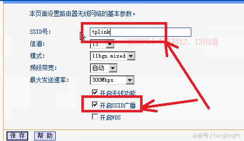

  在无线基本设置中,把开启ssid广播勾上,并把无线网络名写为英文,并保存,设置完成重新启动路由器即可。
