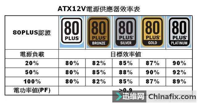

  这就要提到一个80Plus的认证问题了。80Plus认证项目是由ecos consulting(现Ecova)负责组织推行的旨在推广高效率节能电源的奖励计划,现在共分白牌、铜牌、银牌、金牌、白金牌、钛金牌六个级别的认证,每一个级别认证的电源功率转换效率都不相同,例如115V Internal的白牌认证需要在20%、50%、100%负载分别拿到不低于80%、80%、80%的转换效率,同时100%负载时PF值必须不低于0.9(具体看下图)。

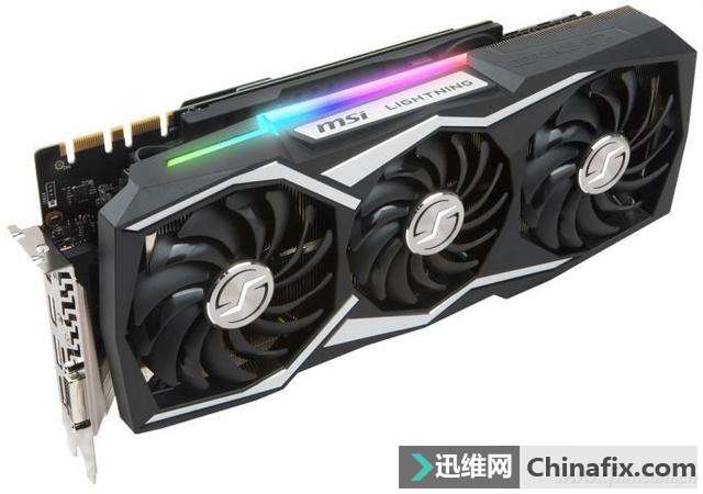

  耗电大户最大的不是处理器,虽然动辄高端处理器的TDP热功耗规划65W、90W甚至更高,但这只是热功耗规划而已,不代表真实功耗!独立显卡才是整个电脑中最耗电的地方,甚至空载时的耗电都比有些处理器的TDP来得高。关于电脑中各部件的耗电“能力”具体排名如下:
  1.独立显卡;2.处理器;3.主板;4.硬盘;5.内存;6.键盘鼠标。

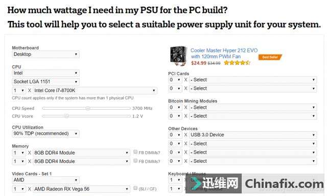

  电脑不一样于其他电器,因计算任务的负载程度不一样,功耗一直都是动态变化的,确切的功耗计算非常困难。所以,很多时候只能依靠经验判断,当然这是有误差的,型号网上还有相关的搞定方式。有一点需要注意,小编提供的这个方式只能说尽可能的详尽,但是也不够精确。不过作为选择电源的参考绝对可用,通过这个页面功耗计算器,很快就能计算出自己电脑的功耗(粗略),而且针对装机的小伙伴这个计算器也能提供电源功率参考。运用方式很简单,在浏览器输入网址http://www.coolermaster.com/power-supply-calculator/,进入功率计算器页面。
算算就知道电脑电源要多大的?(图5)

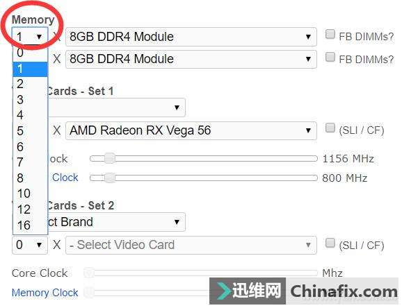

  依次选择自己的机型(台式电脑、服务器、迷你PC),主板等等。注意有些设备前还有个数字选项,代表着这种设备你有几个,计算前一定要选中哦。

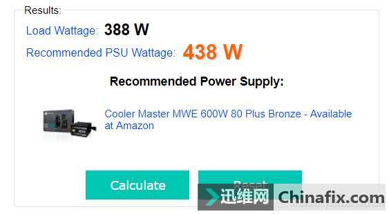

  尽可能把电脑中所有你要安装运用的设备都选上,最后在右下方点击“Calculate”计算,“Load Wattage”是当前你选中的设备总功耗,“Recommended PSU Wattage”则是推荐运用电源的功率大小,比如小编计算的这个功耗是388W,推荐电源功率为438W,也就是买个450W左右的电源比较好。这里面第一涉及到功率转换的耗损,另一方面也留出一定的功耗冗余,万一添置设备或者升级,不至于被电源卡脖子。
