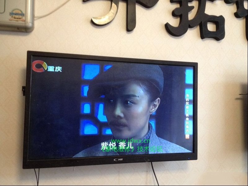

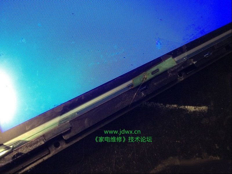

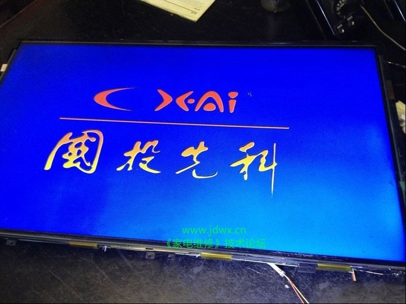

摘要: 收到同行送来的故障机壹台杂牌液晶电视,这个机器起初故障背光亮,暗屏,询问客户后得知,此电视的液晶屏右下角被客户小孩弄水搞坏,拆机检查发现多根线腐蚀断,于是网上找到飞线图片,飞线地线,VGH修复后图像亮度略 ...
    收到同行送来的故障机壹台杂牌液晶电视,这个机器起初故障背光亮,暗屏,询问客户后得知,此电视的液晶屏右下角被客户小孩弄水搞坏,拆机检查发现多根线腐蚀断,于是网上找到飞线图片,飞线地线,VGH修复后图像亮度略低,一时查不出其他线路断线,这个COF电压(如下图所示)有人以前发过,我的电压和他的电压参数基本吻合,COF边板型号是NT39538H-1260A,供广大网友参考。
