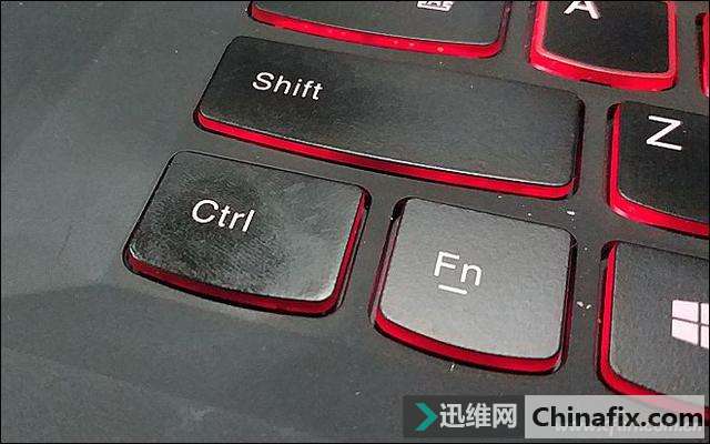

  ABS又称工程塑料,具备成本低、高可塑性等优点,所以是键帽使用的“大户”。可惜,ABS硬度略低耐磨性差,所以运用起来最容易磨花、打油从而产生油光现象。为了避免此类问题的出现,笔记本厂商通常会在ABS键帽表面喷涂一层或多层保护漆,既可以起到美化装饰作用(如金属色),也能起到提升手感的功效(如磨砂漆)。

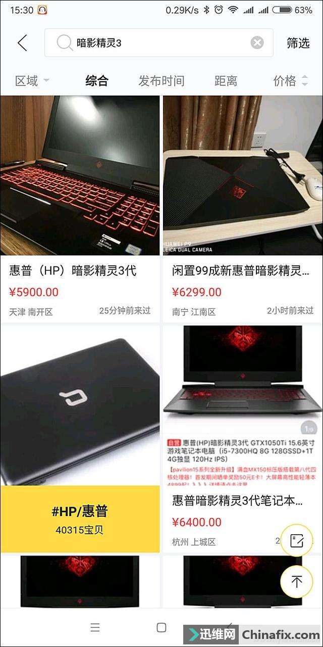

  当我们更换新款笔记本后,旧本本将如何处理?躺在柜子里吃灰太过浪费,通过闲鱼等二手交易平台卖掉才算会过日子。然而,和你同型号同配置的笔记本,别人的机器买家能出4000元,但你的买家却只出3700元。原因?就是打油的键帽影响了整体成色!你有脾气吗?

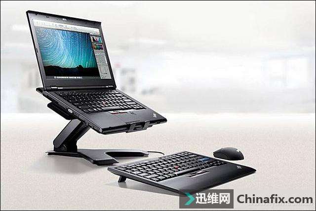

  比如,给笔记本配备一个外接键盘,避免手指与键帽长时间亲密接触,将打油的问题转嫁到另外一个键盘身上。只要是稍好一些的品牌键盘,它也有着比笔记本自带键盘更大的键距和键程,在避免笔记本键帽打油的前提下还能提升敲击手感。于此同时,如果你还能再为笔记本配一个可以升高的散热底座,可以营造一个更符合人体工程学的运用环境。

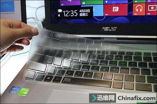

  如果你习惯笔记本键盘的手感,或是需要经常带着笔记本外出,外接键盘的方案就行不通了。此时,我们则可以考虑给笔记本键盘买套贴纸或是键盘保护膜。
  其中,键盘保护膜的价格多在15元到50元之间,不一样价位保护膜的不一样在于和键帽的匹配程度、每个按键是否一一对应、以及键盘膜的厚度,会不会对手感造成太大影响等等。
聊一聊笔记本键盘键帽油光的问题(图7)
  由于键盘膜覆盖范围很大,包含键帽之间的缝隙,所以它除了避免键帽打油外,还能防止灰尘或食物碎屑掉进键帽缝隙里,可以让键盘始终保持干净清洁的状态。
  可能有同学会说了,笔记本运行时不是会有一部分热量从键帽所在的区域散发出来吗?运用键盘保护膜会不会影响散热?
  答案是影响微乎其微,因为笔记本键盘底部都有一个金属的支撑挡板,它的存在本来就已经阻碍了热量的散发。

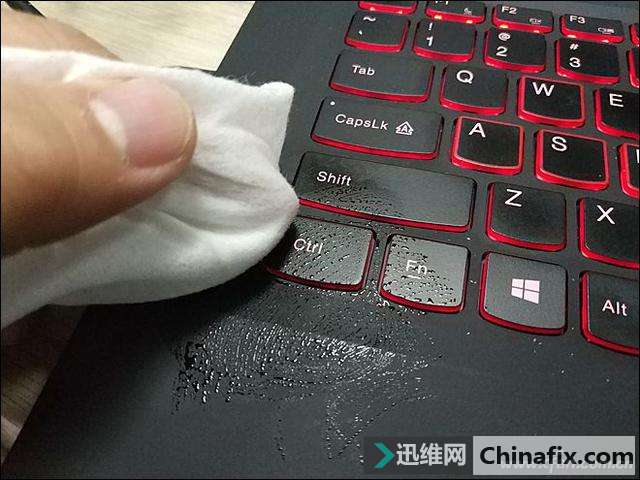

  在笔记本最早出现打油时,往往是油污引起的油光。此时可以用湿纸巾对键帽进行擦拭,然后用纸巾擦干即可,这个操作最好在关机状态下进行。

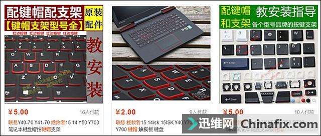

  磨损导致的打油可就擦不下来了,但我们可以采取两种补救手段。第一种是在淘宝根据笔记本型号,单独购买出现打油问题的键帽,根据W、A、S、D、空格等按键的不一样,每个键帽的价格在2元到10元不等。

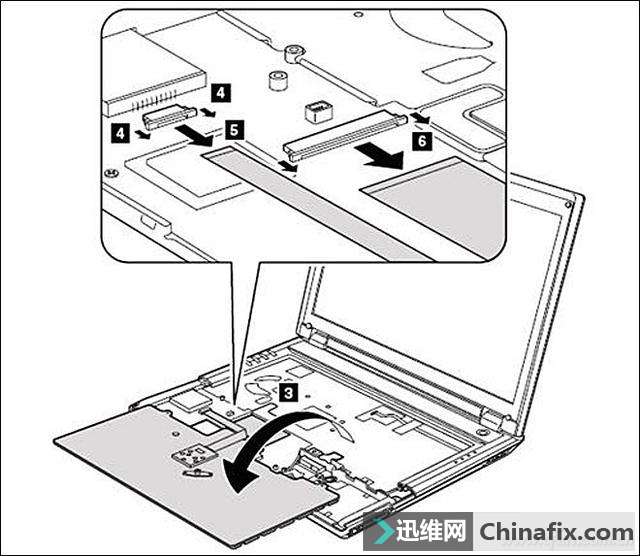

  如果笔记本打油的按键太多,跟换键帽的方式成本太高,则可以考虑直接更换笔记本键盘,主流笔记本的键盘模块大约在百元左右,在网上找一下拆解教程,一般都能自行安装替换。如果你对自己动手能力没有信息,则可在网上购买匹配的键盘后,找专业人士帮忙。
