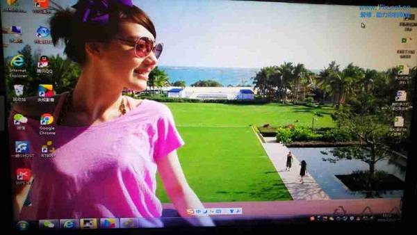

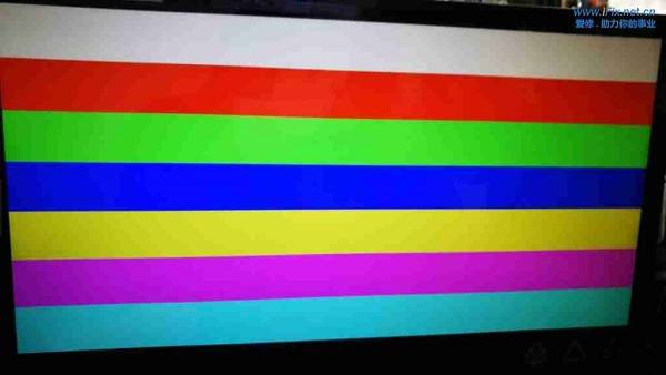

  同行送修一联想LS2233WA显示器,故障是显示器白屏,一会儿就蓝屏,红屏,慢慢换切换,循环播放,按键没有任何反应,也没有联想LOGO。

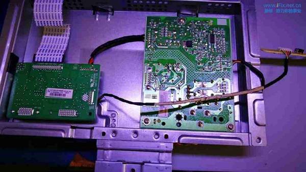

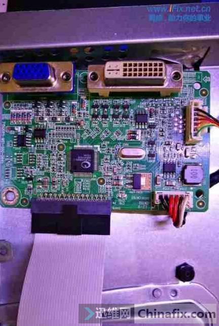

  先上809F正常读取资料保存,维修到这儿,判断电源,驱动板应该正常。
  其实有点迷茫,怎么修呀!先拆机检查电源电压18V,这个电源板上面没有5V,驱动板有降压电路有5V,3.3V,连上信号到屏板的5V也正常。

驱动板 图4
  但没想到,拆拆装装机器竟然正常了。把维修时用的资料分享给大家,欢迎您来到家电维修技术论坛学习,希望本文章对你有所帮助。

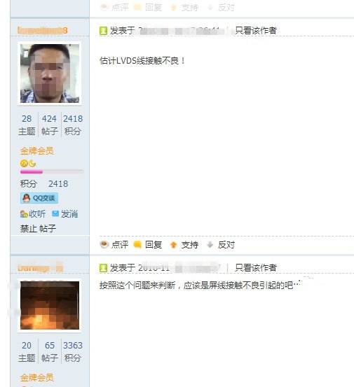

  有坛友说是估计LVDS线接触不良,有的说是屏线接触不良引起的,大家有遇到过这样的情况吗?希望大家给指点一下!
