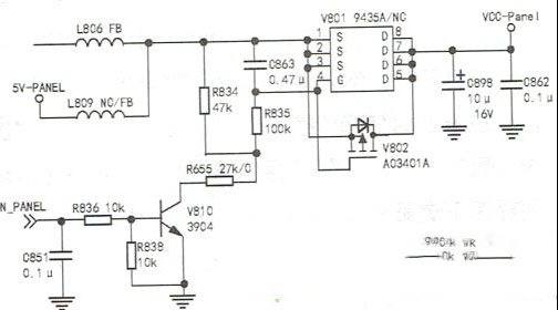

    收到同行送来的故障机壹台康佳LC26HS81B型液晶电视,开机后满屏竖带,如图1所示。接上视频信号试机,屏上竖带的宽度及彩色均有变化,且竖带、竖线闪烁严重。测量主板(板号:3514900)上屏线插座XS501中VCC-PANEL端电压在9V左右波动,正常时应该为稳定的12V。该机上屏电压控制电路如图2所示。测得V801(9453A)的D端(⑤~⑧脚)电压为8.2V,且波动;S端(①~③脚)12V输入电压正常,且稳定;④脚(G端)电压为9.2V,正常值应为0.7V。检查V801的④脚外围元件,未见异常,怀疑V801内部不良。由于V801起开/关作用,将V801的D、S极短接后试机,故障机修到这里,终于修好值得探讨。。
