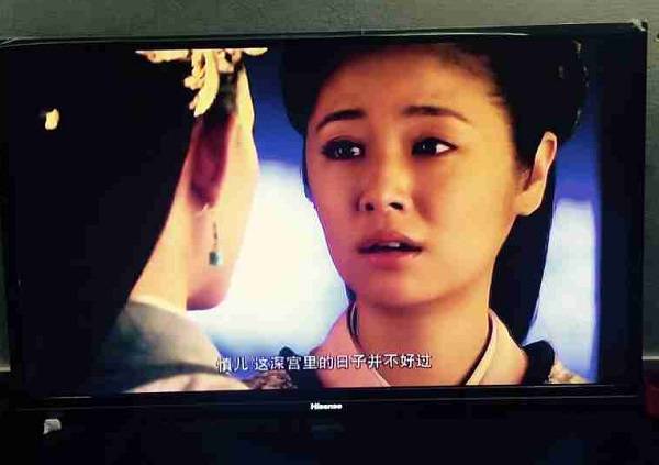

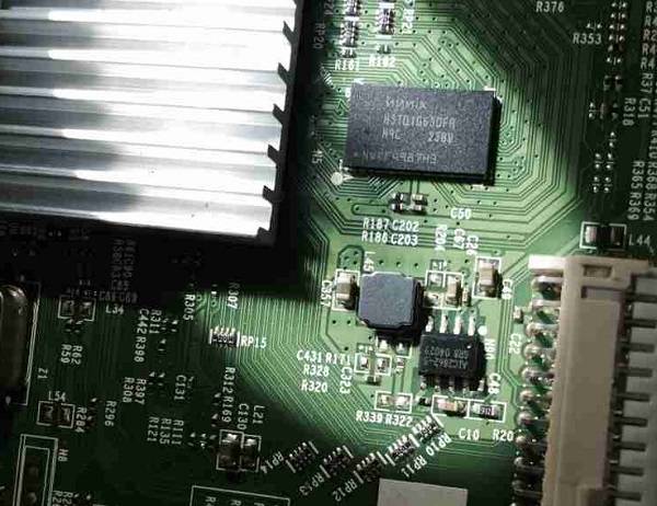

      回收收到其他维修同行的一台海信LED42K520J3D,故障描述是液晶电视红灯亮不开机,拆机检测电源板12V.24V正常,测主板各路供电发现N7(4459)输出到逻辑板+12V,N90(AIC2862-5)输出+1V没有电压(两路负载对地无短路)。N7开关4脚模拟工作,发现N7输出+12V正常。
  测N90控制端7脚高电位正常,说明此电源块不良,用P3482代换AIC2862-5,装上后两路电压恢复正常。
  开机测试,屏幕出现了海信LOGO,试机一切正常。至此,海信液晶电视红灯亮不开机故障机修到这里,终于修好值得探讨。,维修结束。
