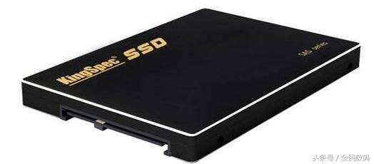

2、准备更换的固态硬盘(与电脑里的借口一定要相同)
3、固态硬盘的托盘

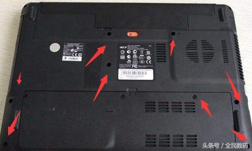

1、把笔记本的翻过来卸固定的螺丝,一般是9颗左右

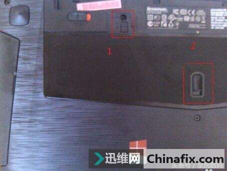

  2、拔出光驱或者固态硬盘,如下图先拨开1号位,再按住2号位卡扣,即可将光驱拔出。此接口可接驳光驱、硬盘、显卡、散热器等常用配件,且均支持热插拔。

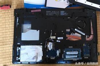

4、掀开背盖后就可以看到硬盘、内存、散热器等等。
