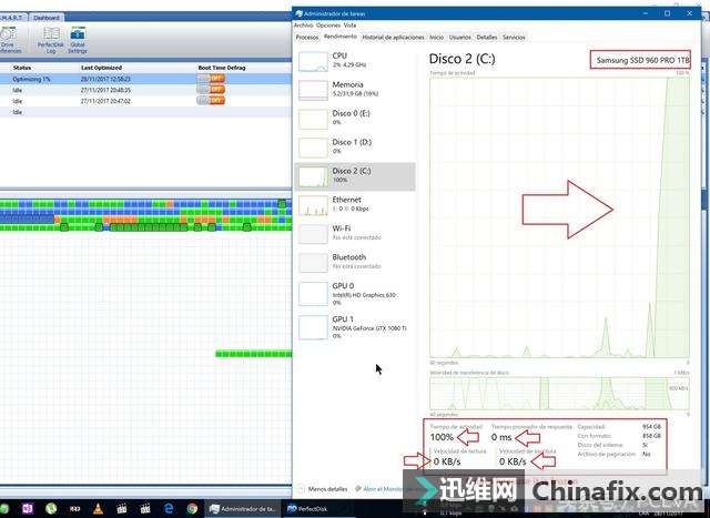

三星960Pro固态硬盘  在升级3B6QCXP7版本最新固件之后,部分三星960Pro用户遇到了随机发生的程序卡慢和系统无响应现象,虽然没有引发蓝屏的报告,但旗舰级NVMe固态硬盘不定时卡慢显然已经足够让人抓狂。三星固态硬盘的固件是不允许降级的,已经升级的用户现在除了等待新的修补固件之外,只有求助于售后,至于能不能因此换到一张旧固件的硬盘就难说了。
三星960Pro固态硬盘  在三星用户社区、techpowerup和Overclock.net论坛已经有大量用户报告了相同的卡慢情况。如果要快速复现这种随机性发生的卡慢,只需运用手动Trim类的软件进行SSD优化,在Win设备管理器中查看磁盘占用率会连续保持100%,并且读写速度为零,系统进入若干秒的完全冻结不可用状态。有用户在系统日志中发现了三星NVMe驱动尝试重置设备的记录。

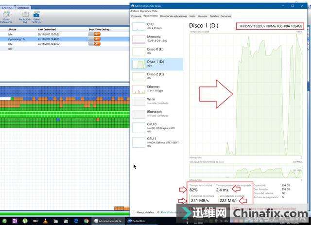

三星960Pro固态硬盘  从上面的情况判断,三星960Pro新固件门的原因主要指向GC垃圾回收优先级过高,没有考虑垃圾回收过程的Qos,使得硬盘短时间内完全陷入无响应状态。虽然其他固态硬盘在接收到大量Trim指令时也会出现短时占用率升高的情况,但完全无响应的情况是非常罕见的。下图是ToshibaXG3在全盘Trim时的磁盘占用率变化情况,虽然占用率升高,但硬盘保持了有响应、可读写的状态:
