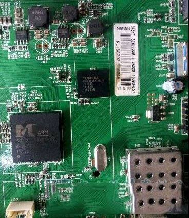

摘要: 收到同行送来的故障机壹台康佳32英寸液晶电视,采用的是四合一板,主板35020377,主芯片MSD6A628,外加EMMC型号5G5A。故障表现为指示灯不亮也不能开机,拿出809H看打印信息只有AC ON就没有了,看来是引导出问题了,看到 ...
    收到同行送来的故障机壹台康佳32英寸液晶电视,采用的是四合一板,主板35020377,主芯片MSD6A628,外加EMMC型号5G5A。故障表现为指示灯不亮也不能开机,拿出809H看打印信息只有AC ON就没有了,看来是引导出问题了,看到是康佳又是5G5A(不知道为啥康佳用的这个型号坏的很多),果断换新的再刷了个LED42M2600B的备份,上机,可以开机了,就是图像周围一圈白,而且灰屏,刷主程序一样。
        绕了一大圈,才看了下之前备份的42寸的主板和32寸有些不同,42寸的没有逻辑板集成在主板上,32寸的却有。看来不能用了,无奈,引导不好找,只能把原来换下来的5G5A,植珠,放到EMMC座子上看看能不能读取里面的程序,结果一试能行,就把备份的刷到新的5G5A里面,开机图像也正常了。
