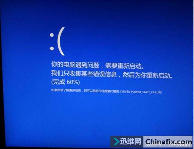

1.蓝屏
笔记本电脑常见故障的怎么修理  蓝屏死机的问题分为开机蓝屏和运行过程中蓝屏。
①.如果是开机蓝屏:
  先需要确认是否自行加装过内存,建议移除测验是否是内存条兼容性问题导致。
  如确认不是内存问题,则可以尝试开机看见 Logo时长按电源键关机重新启动,重复三次进入WinRE界面,选择“高级选 项”-“疑难解答”-“高级选项”,进入“启动设置”,重新启动后按“4”进入安全模式。可以在安全模式里卸载最近安装的软件或者 查杀病毒。
  如仍无效则需要重置系统。
②.运行过程中蓝屏又分随机蓝屏和运行固定程序蓝屏。
  如果是随机蓝屏:
  如确认不是内存问题,需确认机器散热是否正常,散热口是否被堵塞。
  若上述问题均不存在,则可能是软件或者系统问题导致,可以尝试进入安全模式卸载最近安装的软件或者查杀病毒。
  如仍无效则需要重置系统。
如果是运行固定程序蓝屏:
  则考虑重装该使用程序的最新版本尝试等等。

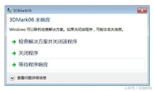

2.运行程序未响应
笔记本电脑常见故障的怎么修理  当网页或程序在运用过程中忽然出现未响应,感觉越点击越卡。原因及处理方式:
  如果是随机的出现程序未响应,可以按Ctrl+Shift+Esc打开任务管理器,将未响应的进程结束掉。 如果出现未响应的次 数较频繁,可能是硬盘有坏道需要做硬件检测。
  如果是固定程序未响应,可能是软件跟系统版本不兼容,可以尝试右击程序快捷方式,运用兼容模式来运行,或者安装 该软件的最新版本等等。

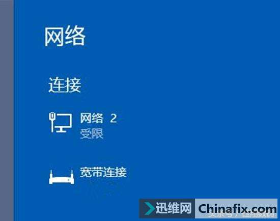

无线网问题
笔记本电脑常见故障的怎么修理  连接失败或者连接WIFI后无法上网提示网络受限:
  打开“控制面板”-“疑难解答”-“网络和Internet”,选择第一项“Internet连接”进行分析诊断。
  若无效可以尝试重置网络,按Win+X键,选择“命令提示符(管理员)”,输入netsh winsock reset,按回车,等待命令 完成。
  也有可能是DNS或IP地址设置问题,可以右击任务栏无线网信号图标,打开“网络和共享中心”-“更改适配器设置”,右键 点击网络连接,选择属性,点击internet协议版本4,设置自动获得DNS和IP地址等等。
