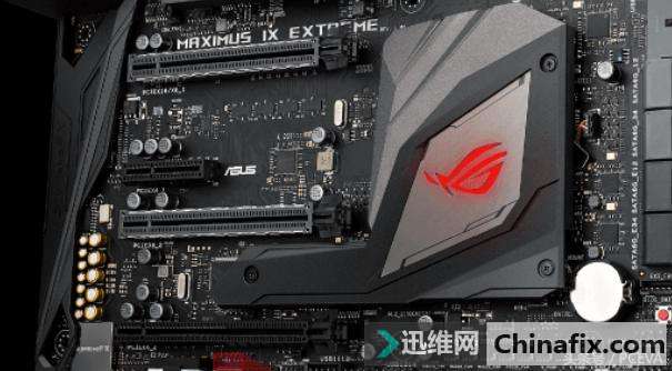

  华硕ROG MAXIMUS IX EXTREME主板的MONOBLOCK全覆盖水冷头顺带照顾到了M.2安装位。

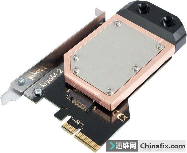

如何给NVMe固态硬盘散热?散热高招都在这儿 图1  NVMe固态硬盘水冷散热的难点在于扣具规划,相比Aqua去年推出的Kryo M.2水冷散热扩展卡,主板原生提供的水冷散热保持了M.2结构紧凑的特点,同时不用额外占据PCIE扩展位。

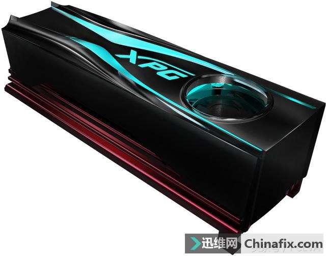

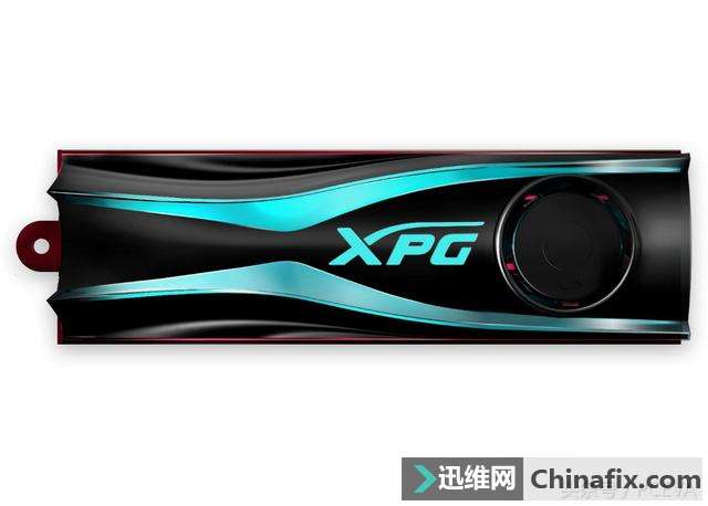

如何给NVMe固态硬盘散热?散热高招都在这儿 图3  最近威刚推出了一款XPG STORM M.2 2280主动散热片,集成风冷散热与RGB光效。威刚宣传这款主动散热片可降低25%的NVMe固态硬盘工作温度,同时RGB光效支持华硕AURA Sync、技嘉RGB Fusion Ready、微星Mystic Light Sync整机灯光同步功能。
如何给NVMe固态硬盘散热?散热高招都在这儿 图4  从侧面看,为了容纳RGB电路以及散热风扇,这款主动散热片的高度不小。加装风扇的主动散热片相比被动散热片来说不会出现积热问题,所以在机箱内实际运用中会有更好的降温表现。
如何给NVMe固态硬盘散热?散热高招都在这儿 图5  不过威刚这个主动散热片需要单独连接供电与控制线缆(上图中未体现),会损失M.2固态硬盘简洁无线缆的特点。

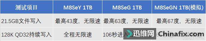

  当然如果以上条件皆不具备,单独的M.2散热片相比无散热片的情况也会有不小的改善。在PCEVA之前进行的浦科特M8Pe系列散热测验中,添加M.2散热片的M8SeG相比M8SeGN能在全负荷写入下多坚持40秒才出现过热限速。

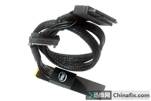

如何给NVMe固态硬盘散热?散热高招都在这儿 图8  除了以上散热方案之外,在台式电脑中普及U.2接口NVMe固态硬盘也是一个行之有效的散热之道。多数机箱的硬盘位原本就有风扇主动散热的规划,只是M.2形态的NVMe固态硬盘无法远离主板,唯有U.2接口可以让它移步到传统硬盘位。主板缺少U.2接口并不是问题,通过线缆M.2接口可无损转接U.2。

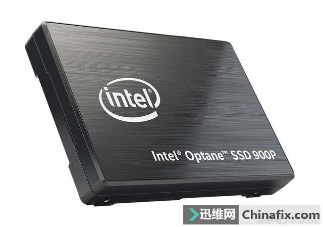

如何给NVMe固态硬盘散热?散热高招都在这儿 图9  现在消费级NVMe固态硬盘当中仅有Intel推出了U.2接口的产品,如Intel 750系列和最近上市的傲腾900P系列。2.5寸规格15mm厚度的它可能需要一个普通2.5转3.5硬盘支架来安装到3.5英寸硬盘位。
如何给NVMe固态硬盘散热?散热高招都在这儿 图10  U.2当前未能普及的原因主要是体积过大,不能兼容笔记本运用,影响了适用面。现在很多AIC扩展卡版本的NVMe固态硬盘也是用M.2加转接卡搭配而来,如果从一开始就按U.2规格重新规划,在缩减了用户市场的同时也提升了研究成本。Intel 750与Intel Optane 900P之所以有U.2版本主要还是因为它们运用了从企业级下放的主控芯片,由于体积太大原本就无法放到M.2那样紧凑的空间内。
