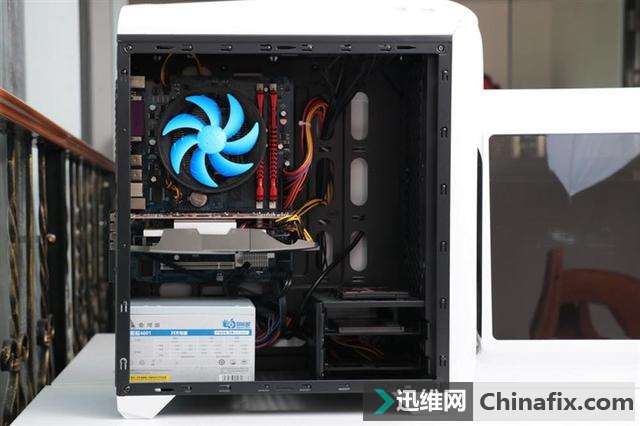

  其实大多数人都不知道,静静立在桌下角落里为你服役多年的电脑主机,隐藏了多少污垢,承受了多少的灰尘。因为风冷散热的关系,机箱中风扇和风扇吹过的硬件,自然成为了藏污纳垢之所。长期不清理灰尘不仅会影响主机性能,天气慢慢变热和变潮湿后,过多的絮状物还可能造成元器件短路等严重后果。脏活累活当然不能让妹子来做,接下来老司机就给大家完整演示一下台式电脑拆解清灰图文教程。好人修电脑,坏人床上搞,我们的目标是:在床上修电脑!
  老司机的扫除装备,小而全:
如何清理台式电脑清灰  工欲善其事,必先利其器,请提前备好工具。其实对于拆解来说,一把十字螺丝刀即可。但对于清洁和组装工具,还需要准备刷子、气吹、橡皮、胶带和硅脂。有条件的还可以准备上一块超大鼠标垫、一些备用螺丝和扎带。
如何清理台式电脑清灰 脱了外套,全是细活:
  如果不是经常拆解的用户,可以先用相机或手机拍下拆解前的照片,尤其要拍下重点硬件接口的位置,以防止发生拆解后装不回去的“惨剧”发生。或者找到该电脑主板的说明书,将排线示意图这几页做好标记。另外,在触摸硬件前,需要释放身上的静电,摸一下水泥地面或者金属暖气管即可。

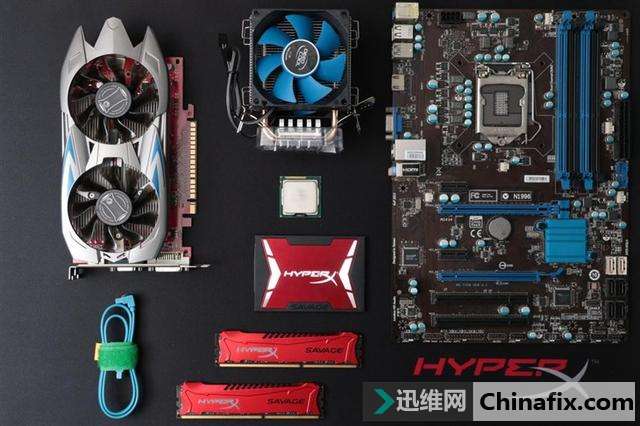

如何清理台式电脑清灰  这些就是从机箱内拆下来的所有(必备)配件。依次为显卡,散热器,主板,处理器,SSD、SATA数据线,内存,洗刷刷 细刷刷:

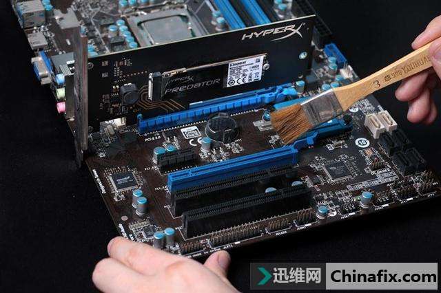

如何清理台式电脑清灰  对于主板清灰,最简单的就是用强风吹风机吹一下,如果不具备条件的话,也可以用刷子来清理各个插槽,边刷边用气吹吹干净。插槽是最容易进灰的,很多人清灰时没有清理插槽内部,从而导致重新安装硬件后无法开机。其实主板是可以水洗清洁的,用自来水就可以,但一定要洗完晾干才能正常运用。因此,不推荐新手运用这种清洁的方式。

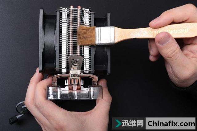

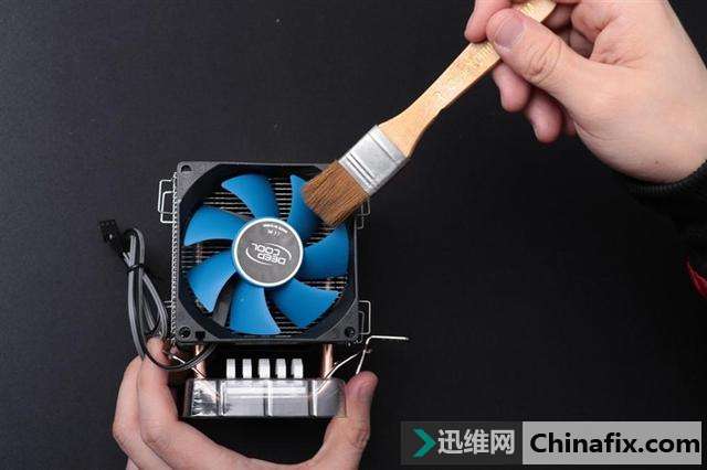

如何清理台式电脑清灰  散热器是主机里灰尘集中的重灾区,高手可以尝试拆掉风扇后水洗金属部分的散热器,清洗完毕后依旧记得晾干,或者运用电吹风机吹干。对于新手,建议运用传统的刷子和气吹除尘法,清理风扇叶片内外和散热器鳍片。这部分的清理工作建议移至室外,或者在室内带上口罩进行清理。
如何清理台式电脑清灰  鳍片变形会影响散热效果,因此清理时注意不要用力过猛。

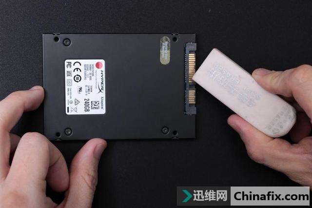

如何清理台式电脑清灰  一般来说SSD的金手指是不用清理的,但既然完全拆解清理,也可以顺便擦擦。

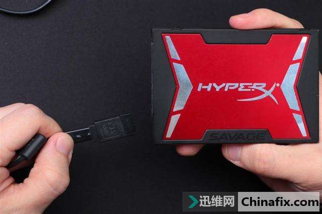

如何清理台式电脑清灰  插拔几次排线可以去掉氧化层,顺便查看SATA线接口是否松动,如有松动需要更换一根SATA线。

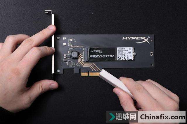

如何清理台式电脑清灰  PCI-E接口的SSD也需要用橡皮清理金手指

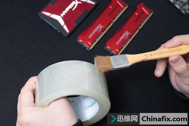

如何清理台式电脑清灰  这里要说下提前准备的胶带,把胶带反缠露出胶面,可以把毛毛和灰尘粘在上面。避免对硬件的二次污染,另外清理完看上去也会很有成就感。

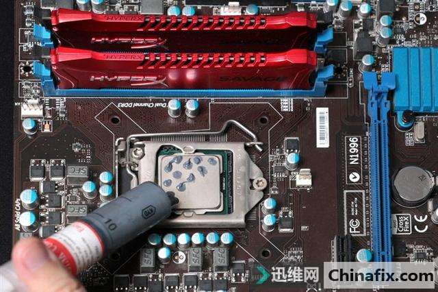

如何清理台式电脑清灰  Intel系列处理器将左下角金色三角标志对应主板接口上三角标志即可成功入位。安装内存前,需要先看好防呆口位置,弄清楚正反位置后再插到主板上,压下去可听到咔哒的声响。
  PS:一般处理器都是放正方向即可,注意如果处理器插座杆很难压下去就需要看看是不是装反了,以防把插针压弯压断。安装处理器后,需要涂抹硅脂后再安装散热器。图中这样涂抹硅脂是懒人的惯用方式,没手艺的就这样了,有手艺的可以按照网上的教程只涂抹薄薄一层。

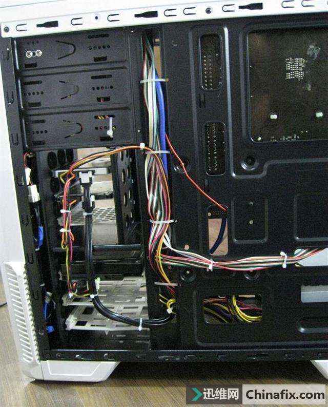

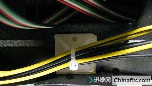

如何清理台式电脑清灰  追求完美的可以自己走一下背线,带来的好处就是给机箱一个良好的风道,如果偷懒或者水平有限那就尽量让线溜边走,不过记得最后要用塑料扎带扎好,防止线掉了碰到散热风扇。
