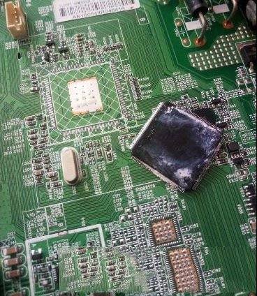

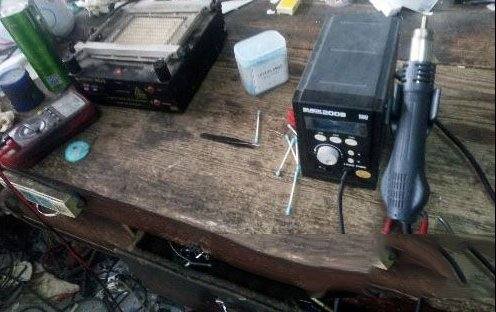

摘要: 收到同行送来的故障机壹台康佳LED40M3000液晶电视,故障表现为开机之后就是屏自检。其机器板号35021842,主芯片是RTD2969DB,看到这个芯片,估计八九不离十是此芯片通病了。于是与某宝上购买相同芯片,换上去之后故障修 ...
    收到同行送来的故障机壹台康佳LED40M3000液晶电视,故障表现为开机之后就是屏自检。其机器板号35021842,主芯片是RTD2969DB,看到这个芯片,估计八九不离十是此芯片通病了。于是与某宝上购买相同芯片,换上去之后故障修复。RTD2969这个芯片故障率特别高,开机屏自检就是其特点之一。
