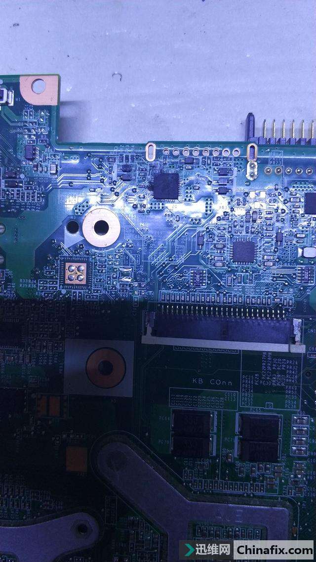

      今天早上一客户说有个机子进水了让我给看看,拿到手是收到其他维修同行的一台神州的机子。

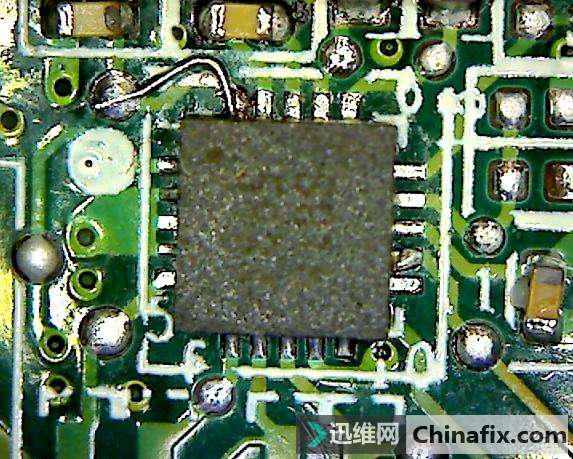

  拆开后大概看了一下有两个芯片腐蚀了,整体来说还可以接受,那就开修~

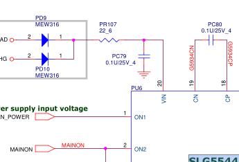

  清理干净后发现断线了,飞线搞定。

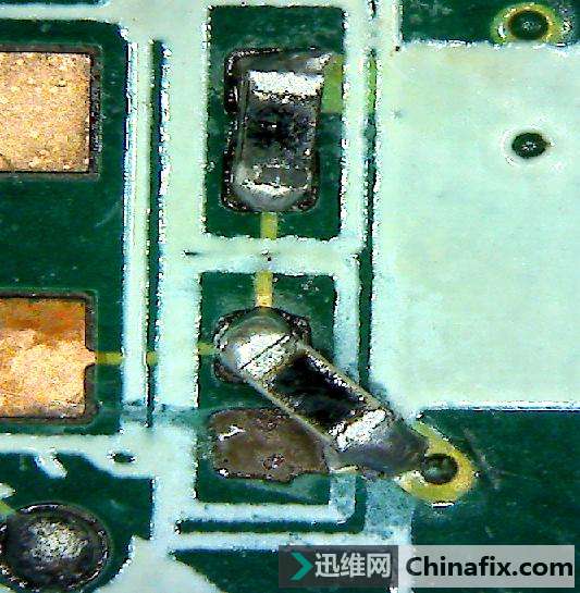

  还有个电阻掉了只能从别的板上拆件了

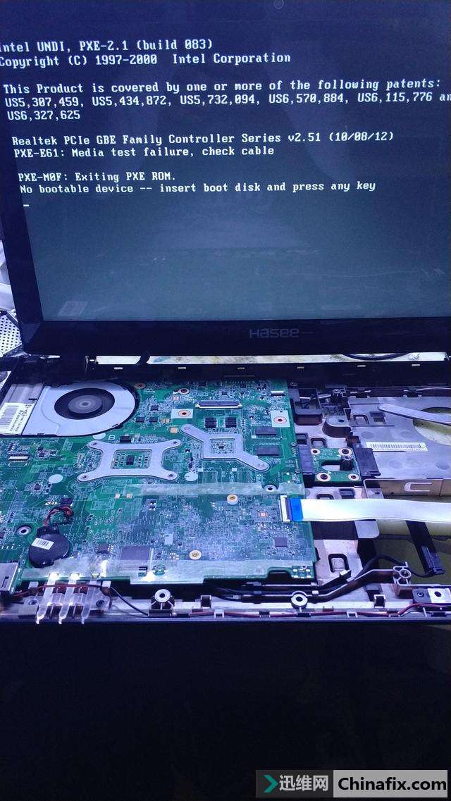

  清洗完主板确认没有其它腐蚀,掉件上电测验。
  至此神州笔记本进水不开机故障修复。
