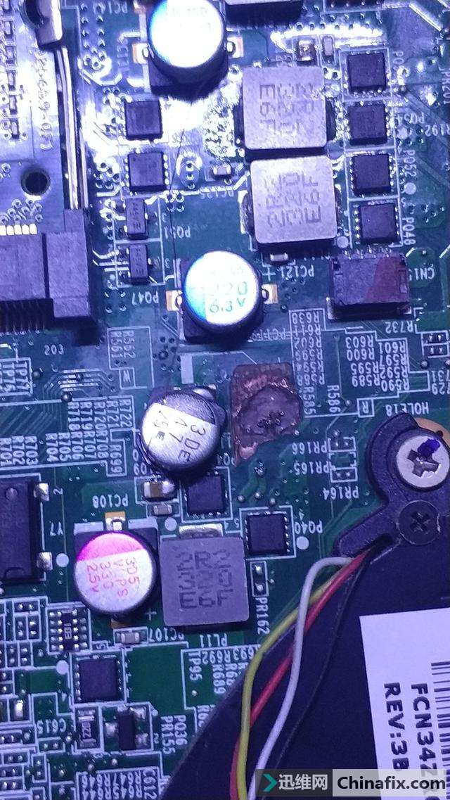

  仔细观察主板上发现pc118电容电容边上显著有烧过的痕迹。

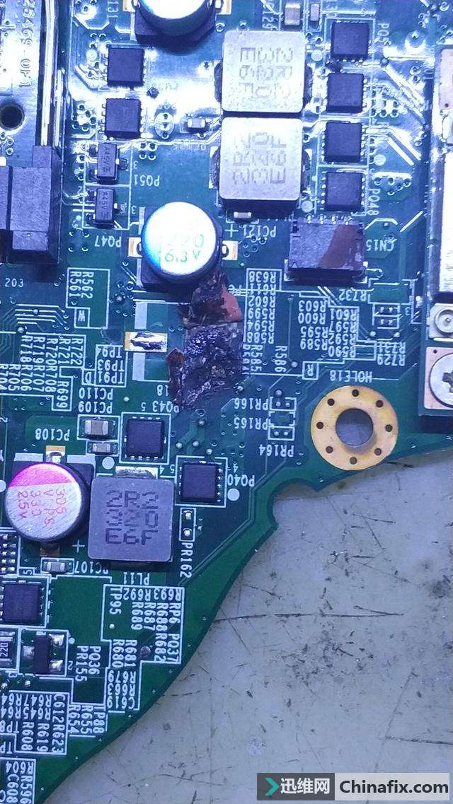

  取下电容,撬开表面的铜皮可以看到底下已经烧到碳化了。

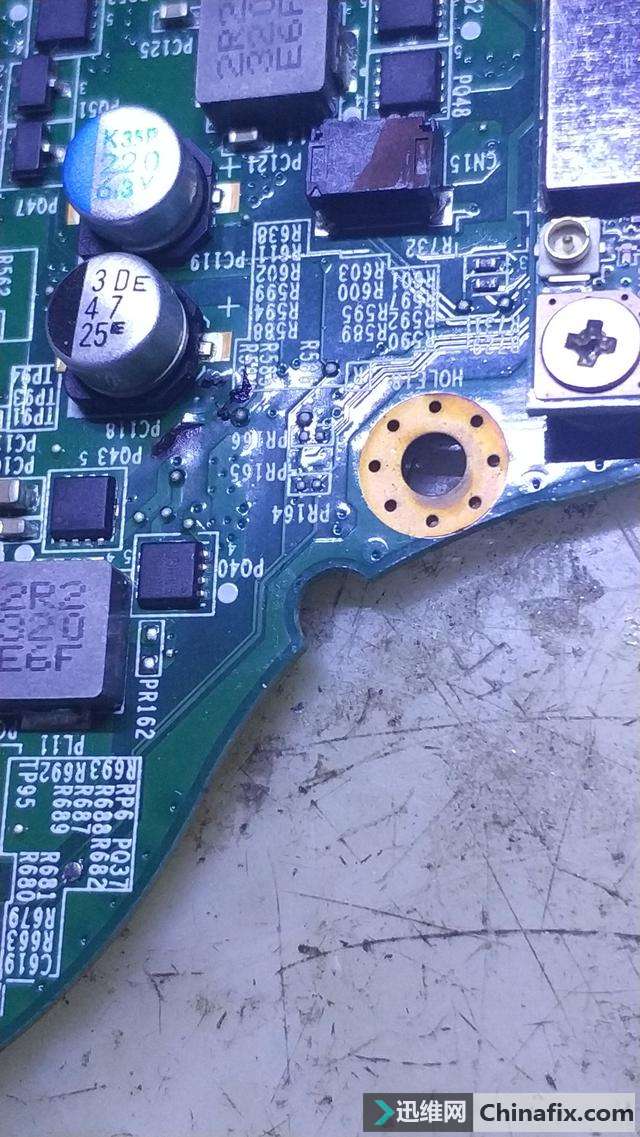

  用洗板水洗干净,用小刀把烧坏的板层刮干净。

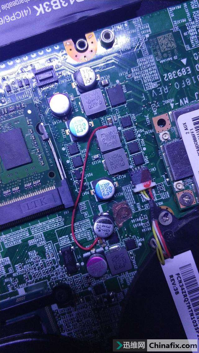

  通过电路图可以知道这个短路的点是主供电19V于是从边上的公共点取电飞线,万用表测量各个电感阻值期间发现5v电压不正常,折腾了半天换了供电芯片,也就相当于台式电脑电源,阻值一切正常,上电测验,到此该机修复。
