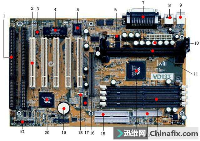

电脑主板部件及电子元件作用详解 图11 ISA插槽:用来连接一些ISA接口设备,这类设备运用的总线技术就叫ISA总线,这种总线速度很慢,这种规划有很久的历史了,在286时代甚至更早的计算机中就有ISA插槽了,一直延用至今。如今ISA接口的设备已经很少见了。
2 PCI插槽:当然也就是插PCI卡用的,PCI卡是现在比较普及的接口技术了,速度比较快,可以达到33MHZ/S,用来连接一些声卡、网卡、电视卡是最不错的了,因为现在PCI接口卡很多,所以主板上数目最多的就是PCI插槽了,一般是2-6个。
3 温度监控芯片:可以提供对处理器和主板、AGP卡的温度测验,以数据呈现给用户,让人一目了然。因为现在许多主板芯片组内部都集成了温度监控功能。

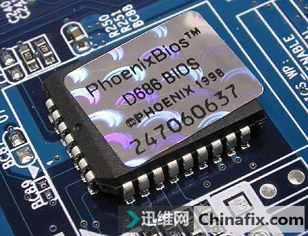

4 BIOS芯片:有些朋友喜欢称其为CMOS(CMOS是一种生产工艺),保存控制主板最基本的指令,包括各种设备的初始化、控制、启动等。同时,如果你想运用新的硬件设备,更新BIOS的内容也就是将这芯片中的指令集更新,就可以支持你新添置的设备了。
电脑主板部件及电子元件作用详解 图25 I/O芯片,是因为它是负责输入INPUT和输出OUTPUT的,所以称为I/O芯片,这一块芯片可以提供对键盘、鼠标、串口、并口的支持。有些主板的南桥芯片已经集成了 I/O功能,所以你在一些VIA694X、KX、KT主板上将看不到I/O控制器了。
6 开关功率管:它可以由电信号控制有开和关的两个状态,因而可以提供不一样数值的电压,所以在处理器附近就常可以发现它了,可以为不一样的处理器提供不一样的电压值,以保证处理器稳定工作。
7 并口和串口:并口和串口是用来连接外部设备用的,例如并口常用来连接打印机,串口则最常连接外置的MODEM或手写版一类的东西。
8 USB接口:这种接口除了速度快、兼容性好、可连接多个设备、可提供5V电源等优点以外,最大的优点是可以在计算机工作的时候插上或拨下,即热插拨技术,所以十分方便,为此越来越多的设备都开始运用USB接口来连接了,例如市场上可以见到的摄像头、数码像机、MP3播放器、扫描仪、打印机等等都运用USB口来连接。
9 键盘和鼠标的接口:用来连接我们的左膀右臂键盘和鼠标用。圆圆的六针接头,靠近主板的那一个是连接键盘的,另一个则是插鼠标的,插错可是不能工作的噢!
10 电容(Capacitor):平稳电压,清理电力。

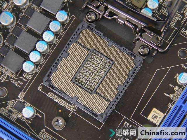

电脑主板部件及电子元件作用详解 图311 处理器插槽:这块主板所采用的是SLOT1型式的插槽,另外,还有一种方方的,全是孔的插槽,就叫SOCKET插槽。
电脑主板部件及电子元件作用详解 图412 内存插槽:是用来插内存条用的,现在主板多数都提供了2-4条的插槽,可以插好几条内存!
13 FDC软驱插座,用来连接软驱的,现在的主板已经基本没有了。

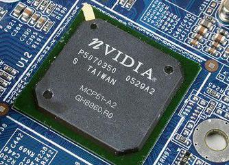

14 芯片组北桥:主板上最大的两枚芯片就是主板的芯片组,这一片就是北桥,北桥芯片的作用是用来控制内存、处理器、显示卡,所以作用非同小可了,一块主板的科技含量、技术指标、性能,关键都在这片芯片中,可以说芯片组是主板的灵魂。
电脑主板部件及电子元件作用详解 图515 硬盘IDE插槽:这是用来插接IDE硬盘用的连接器,硬盘是计算机系统十分重要的设备,它们就需要连接在此处,IDE连接器有40根针。
16 AGP插槽:图型处理器接口界面,它摆脱了原有的所有接口都需要附加在PCI总线上的规划,AGP总线是一种直接与处理器沟通的总线,摆脱了PCI的束缚。
17 时钟芯片:我们运用的处理器无论是多少MHZ外频,都是由这个小芯片提供的。
18 晶振:它常常是与时钟发生器配合运用的,所以两个人距离常常很近,晶振中安装的是石英晶体,所以可以提供极其准确的时钟频率信号,这样时钟发生器才能够正确工作,晶振的作用有些像我们弹钢琴时用的节拍器,只不过晶振要比节拍器精确得多了。通常主板上用到有不一样频率的几种晶振。
19 电池:准确的说是NICD镍电池,它的作用是向BIOS芯片以及计时器提供后备电源,以保证你的电脑关机后计时器可以正常走,BIOS的设定也不会遗失,如果你常发现主板的时钟归零或是BIOS设定总遗失的话,你就可以换一片这个电池了。
20 芯片组南桥:这是芯片组的另一个组成部分,南桥芯片,南桥芯片的作用与北桥是不一样的,南桥常常控制硬盘、PCI总线及设备、USB接口、AMR接口、提供DMA66的支持,提供温度监控,提供能源控制等功能。
电脑主板部件及电子元件作用详解 图621 最后说的是一大排插针,这是用来插接主机箱开关、RESET键、硬盘指示灯、电源灯等设备用的连接插针,另外,许多主板在这附近位置还常有用来设定处理器外频的跳线组或DIP开关。

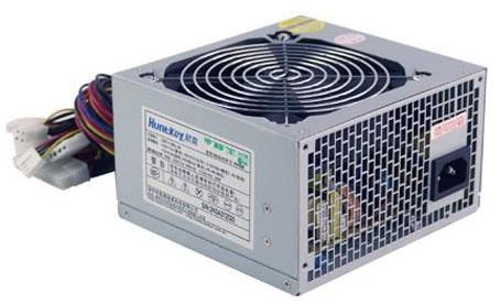

  计算机属于弱电产品,也就是说部件的工作电压比较低,一般在正负12伏以内,并且是直流电。而普通的市电为220伏(有些国家为110伏)交流电,不能直接在计算机部件上运用。因此计算机和很多家电一样需要一个电源部分,负责将普通市电转换为计算机可以运用的电压,一般安装在计算机内部。计算机的核心部件工作电压非常低,并且由于计算机工作频率非常高,因此对电源的要求比较高。现在计算机的电源为开关电路,将普通交流电转为直流电,再通过斩波控制电压,将不一样的电压分别输出给主板、硬盘、光驱等计算机部件。
