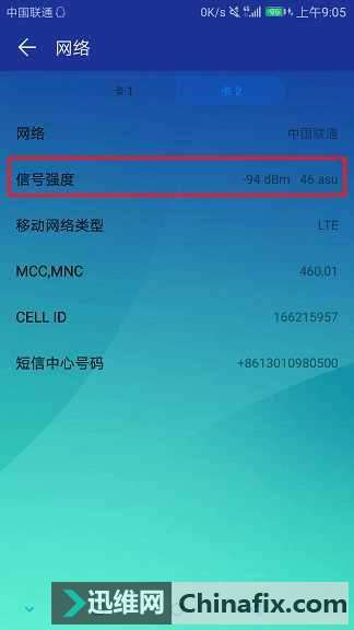

  查询信号强弱
  在搞定问题之前,我们需要检查一下信号的强弱,不能仅靠状态栏上的信号来判断,而是要通过具体的数据!打开设置→关于手机→状态信息→网络,查看信号强度这一项:
手机信号不好图2
  一般来说,信号在-40dBm到-90dBm之间,通话不会断线;信号在-90dBm到-100dBm之间,通话可能会掉线;在-100dBm之后,通话一定会掉线!

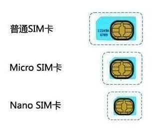

  1.确认SIM卡芯片完整
  由于现在的SIM卡大多都是需要裁剪的,而在裁剪的过程中,很可能会对SIM卡造成伤害,轻微的伤害就会对手机信号产生影响。因此,小编建议大家到营业厅进行更换(大多是免费的~)

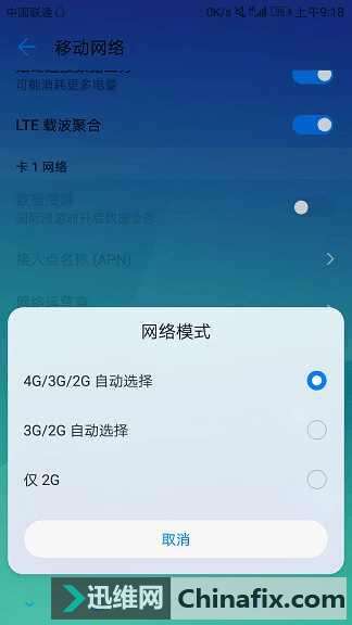

  1.切换网络模式
  虽然现在4G已经十分普及,但并不代表任何地方的4G信号都很好。因此,如果发现4G信号较差时,可以尝试切换为3G或2G信号!打开手机设置→更多设置→移动网络→网络模式,进行适当调整:

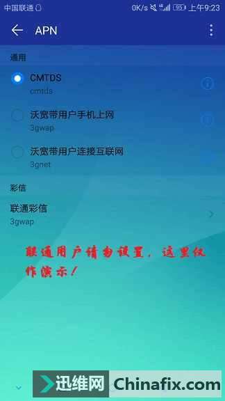

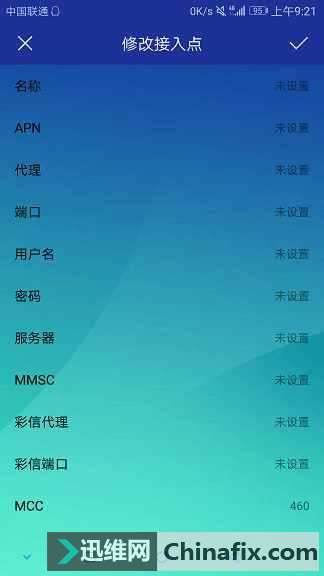

  2.移动专用:切换APN这个方式仅适用于中国移动的用户,由于小编是联通用户,所以没办法测验,但据朋友说很有效!进入移动网络设置界面,点击接入点名称(APN),然后新建一个APN:
手机信号不好图5
  然后修改接入点名称,名称设置为【CMTDS】,APN设置为【cmtds】注意大小写,选择保存,然后将APN选择为CMTDS:
手机信号不好图6
  主要是因为大部分人选择的都是CMNET和CMWAP,CMTDS很少人运用,而且相对来说CMTDS更加稳定,可以保持网速处于稳定状态,这个方式可以有效搞定繁华的地方手机上网却感觉网速忽然慢了起来问题,因为周围移动通信端口太多,来回切换端口而导致信号堵塞。

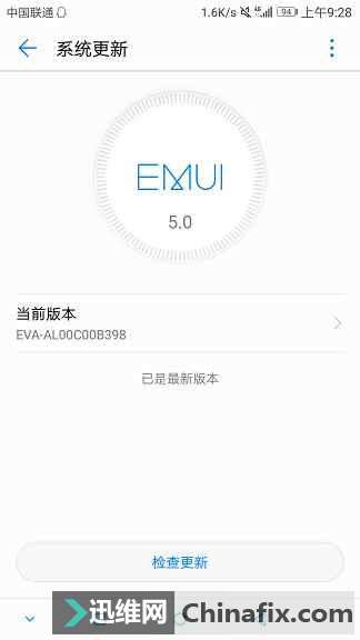

  3.更新系统版本每一个新的版本都会对上一个版本进行优化,所以如果发现手机出现什么问题,可以检查下系统更新,或许新系统已经修复了呢~

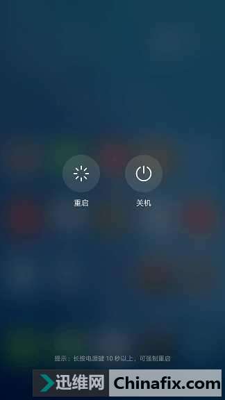

  5.无敌大招:关机、重新启动!另外,还有一个万能的招数,那就是重新启动!俗话说的好,有问题,重新启动试试!
