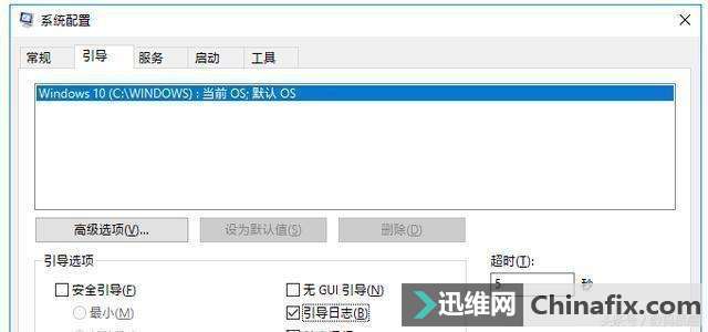

  方式一:在“系统配置”中启用在Win10任务栏的搜索框中输入“系统配置”,点击搜索结果中的“系统配置(桌面使用)”打开“msconfig系统配置实用程序”,切换到引导标签。

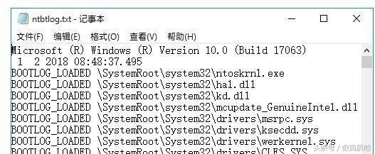

  如果是Win7/Win10双系统,那么请在列表中选中Win 10操作系统,然后勾选下面的“引导日志”,确定,根据提示重新启动系统。这样就为Win10系统启用了引导日志。在C:Win目录下我们即可找到引导日志ntbtlog.txt。

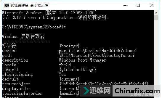

  方式二:运行bcdedit命令启用引导日志我们还可以运用BCDedit编辑器来启用Win10引导日志。
  方式如下:以管理员身份运行命令提示符,输入 bcdedit ,回车,即可返回当前Win系统的启动信息。
  记下“Win启动加载器”的标识符 {current} 。然后运行以下命令即可开启引导日志:bcdedit /set {current} bootlog Yes如果日后想要关闭系统日志,则运行以下命令:bcdedit /set {current} bootlog No。
