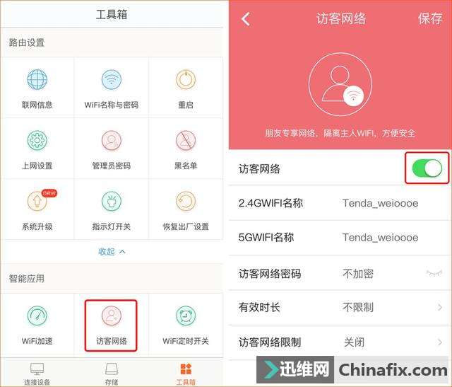

  2.给客人开放专属无线WiFi
  之前腾小妹也科普过无线WiFi蹭网APP的运行原理,是共享密码,而不pojie密码。即使你没有运用这些蹭网APP,但万一朋友亲戚手机里有,那你家的无线WiFi密码注定也是要共享出去的。
  所以,这时候路由器的“访客网络”就显得尤为重要了。访客网络跟主人网络是相互隔离的,即使朋友手机有安装蹭网APP也不会泄露主人网络的无线WiFi密码。如果有朋友来家里做客需要连无线WiFi时,通过腾达管理APP一键开启访客网络。
  方式:打开“Tenda 无线WiFi”管理APP,点击【工具箱】——【访客网络】——开启该功能并设置相关参数:无线信号名称、无线密码、有效上网时长,最后点击【保存】。

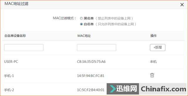

  3.设置路由器“白名单”
  运用MAC地址过滤功能,您可以添加MAC地址过滤规则,设置指定MAC地址访问互联网的权限,包括“允许访问互联网”(白名单)、“禁止访问互联网”(黑名单),一般我们运用“白名单”模式。设置完成后,除非是用户已经添加过的设备,其他陌生设备即使即知道无线WiFi密码也无法连接该无线WiFi上网。
  设置方式:进入路由器设置界面, 点击“高级设置”——“MAC地址过滤”,选择“白名单”,填写设备的名称,填入自己家对应设备的MAC地址,点击“新增”即可。

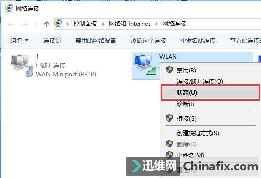

  打开【网络和共享中心】——【更改适配器设置】——右键点击【本地连接】/【以太网】或【WLAN】——选择【状态】。
如何禁止无线WiFiwan能yao匙连接我家的无线WiFi? 图四
  点击【详细信息】,然后你可以看到的“物理地址”就是你设备的MAC地址了。
