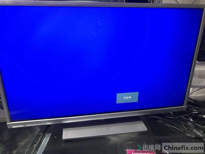

      机器是前天从一收废品老头那儿收来的,版号为35016968,描述的故障是开机一闪即灭无背光。本人修电视机叫真的修的很少,纯属自学成才的那种,所以也是瞎打瞎撞修好的,还请大侠们多多赐教。
  拆开机器,这是个三合一的板子。目测所有电容,外表没有问题,测量升压模块各二极管,一下就找到问题了,换!
康佳32E330C开机一闪即灭无背光检修思路 图1

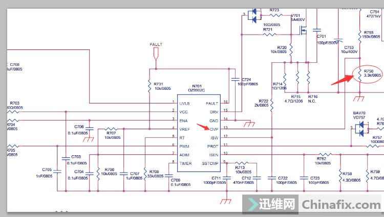

  换完通电还是会灭掉,看来还有问题。排除灯条的问题后从背光控制芯片查起,找来PDF,各种套路全上阵。
康佳32E330C开机一闪即灭无背光检修思路 图2
  测到OVP时发现有些不对,经查这个电压是由几个电阻分压而来,这是一个过压保护,于是直接对地,刷一下亮了。拆下来测电阻,果然发现R756 150K的阻值明显高了,从料板上拆了一个差不多的换上就好了。
