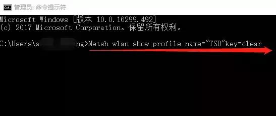

  首先,在开始菜单输入“cmd”进入命令提示符模式,不需要管理员权限哦~
WIFI密码分享 图1
  在命令提示符模式下,输入命令 Netsh wlan show profile name=”热点名字” key=clear。 例如我输入的是 Netsh wlan show profile name=”TSD” key=clear,TSD是我已经连接的无线WiFi名字~

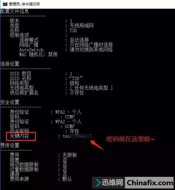

  回车运行命令,下拉滚动条到“安全设置”处,我们想要的Wi-Fi的密码就在“关键内容”这里啦~

  一个一个看终究还是太麻烦,如果想一步到位,可以用下面的命令来显示电脑所有曾经连接过的Wi-Fi密码,命令如下:
  for /f "skip=9 tokens=1,2 delims=:" %i in ('netsh wlan show profiles') do @echo %j | findstr -i -v echo | netsh wlan show profiles %j key=clear
  在【关键内容】这里可以看到对应的密码~
