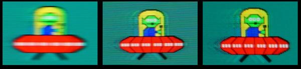

  而我们平常所说的灰阶响应时间,指的就是液晶单元针对输入信号从一个灰度值过渡到另一个灰度值所需要的时间,即液晶单元从一种分子排列状态转变成另外一种分子排列状态所需要的时间,响应时间愈小愈好,它反映了液晶显示器各像素点对输入信号反应的速度,其原理是在液晶分子内施加电压,使液晶分子扭转与恢复,而通常提到的25ms、16ms就是指的这个反应时间,反应时间越短,则运用者在看动态画面时越不会有尾影拖曳的感觉。
从左往右反应时间越来越短
IPS和TN的笔记本屏幕有什么不一样?(图3)
  不过现今运用的RTC-OD(Response Time Compensation-Overdrive)技术,也让制造商得以有效的降低了灰阶响应时间(G2G),因此,在现如今的TN型面板上,像素的反应时间也已经快到足以大幅减少残影问题了。

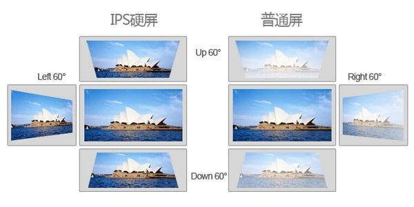

  第一,可视角度大:
  IPS屏幕面板的视角可达到178度,正面观看与不一样角度观看时所产生的颜色变化程度成为色彩扭曲率,所得的数值几乎用肉眼辨别不出来。意味着从正面还是侧面观看画面的效果是相同的。
IPS和TN的笔记本屏幕有什么不一样?(图4)
