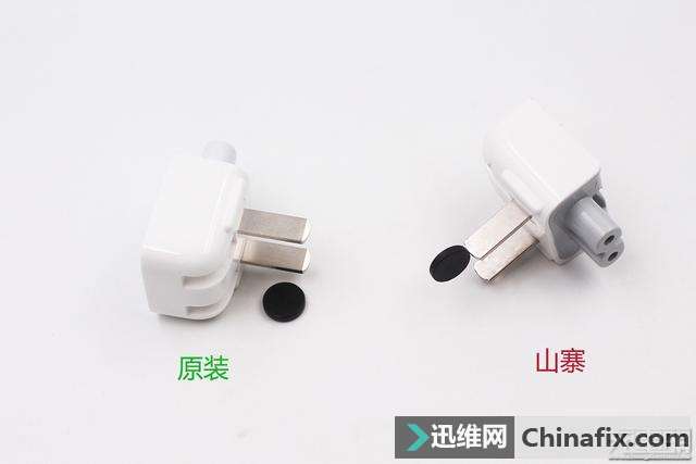

  首先来了解一下苹果充电器国标转换头的三家代工厂,分别是Volex豪力士、Longwell良维、Well Shin维熹科技。

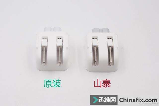

一、外观对比
苹果充电器转换头图2
  如果没有对比参照,对于一般用户来说从外观上很难区分原装产品与山寨产品的分别。
苹果充电器转换头图3
  一般的山寨转换头都为了节省成本采用铁质插脚,所以有吸磁反应,在插拔过程充很容易出现电火花现象,长此以往便会出现烧焦锈蚀的现象。原装转换头多运用铜质插脚,不存在上述问题。

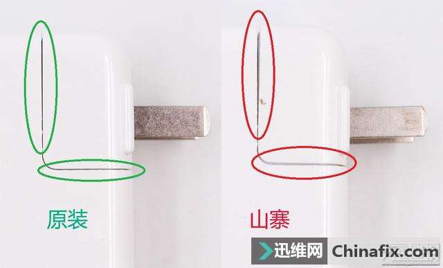

苹果充电器转换头图4
  苹果原装转换头与充电器配合是的公差较小,缝隙均匀;山寨转换头在于充电器配合时的缝隙较大且不均匀,让人无法接受。

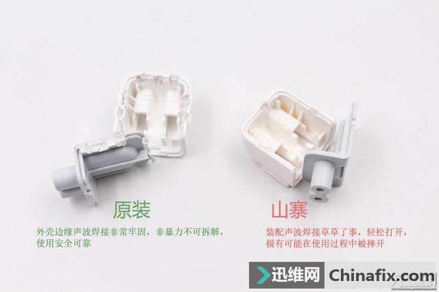

苹果充电器转换头图5
  苹果原装转换头的超声波焊接非常牢靠、紧密,非常难打开。山寨的转换头焊接不牢靠,可以轻松撬开。

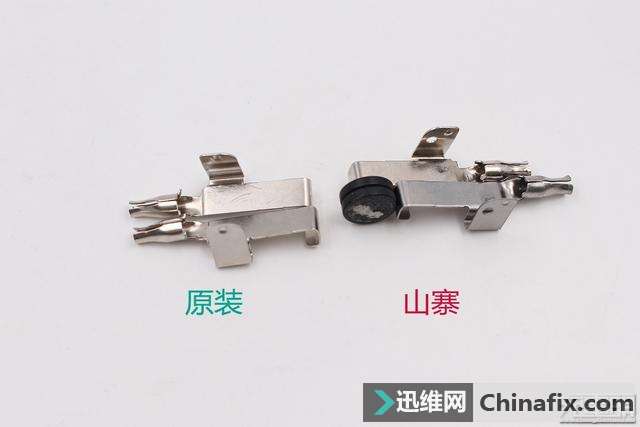

苹果充电器转换头图6
  苹果原装转换头内部运用的弹片捕吸磁,铁镍含量少,运用过程中不易出现电火花。山寨的弹片吸磁,容易出现电火花。

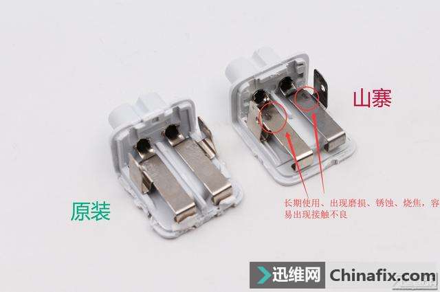

苹果充电器转换头图7
  山寨转换头在运用一顿时间之后,内部金属弹片出现烧焦、锈蚀的现象,容易出现接触不良;原装产品则不会。

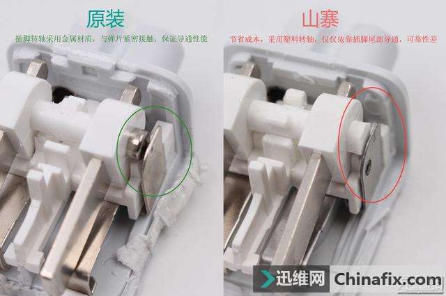

苹果充电器转换头图8
  插脚的转轴部分,苹果原装转轴采用金属材质,与弹片紧密接触,保证收放的顺滑,无阻尼感。而次品则采用塑料转轴,收放手感差。

  通过充电头网的拆解对比,发现山寨的苹果转换头主要存在充电器配合时公差大,配合精度低、转换头容易发黄,非常影响观感、插头插拔时容易打火、插头收纳时不顺畅,有较大阻尼或顿挫等多种问题,其用料与苹果原装产品相去甚远。
