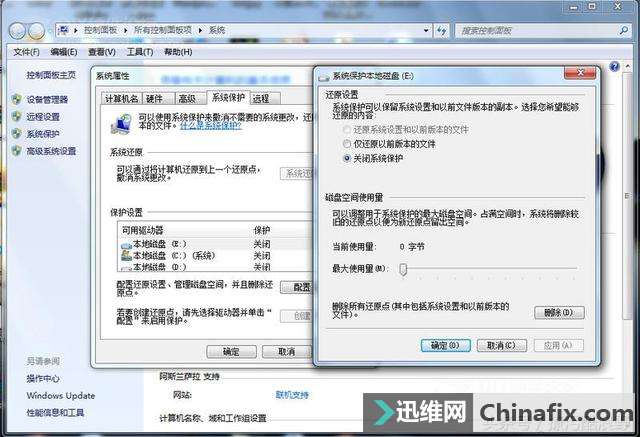

三、在控制面板里关闭系统还原
  系统还原会影响到SSD或者TRIM的正常操作,进而影响SSD的读写能力。
  1、右键单击我的电脑选择属性
  2、选择系统保护
  3、设置项
  4、关闭系统还原

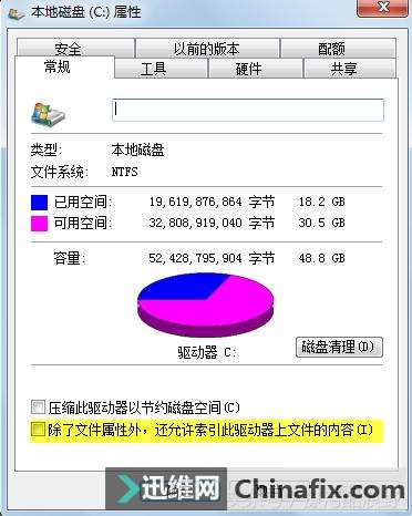

四、关闭磁盘索引
  磁盘索引的目的是为了加速进入相应的文件夹和目录,但是SSD产品本身的响应时间非常快,所以没有必要做索引,过多的索引只会减少SSD的寿命。
  1、点击我的电脑
  2、右键单击SSD选择属性
  3、取消索引勾选,点击确定。有时候可能会需要你以管理员权限操作,执行管理员权限即可。

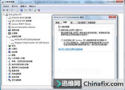

八、关闭windows写入高速缓存缓冲区刷新,也可以保持默认,用户可以自己选择
  注意:关闭windows写入高速缓存缓冲区有可能带来两种截然不一样的后果,一是系统读写性能降低另一是是性能提升。
  因为不一样的SSD设备具有不一样的高速缓存,对没有缓存或者缓存较小的设备性能会有提升,而对于Intel产品,建议别勾选,否则性能会反降。
  1、右击我的电脑选择属性
  2、设备管理
  3、选择磁盘驱动器
  4、右击SSD并且选择属性 写入高速缓冲区刷新的选项
  5、会出现关闭设备上的windows

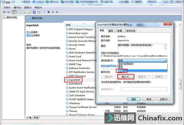

十、关闭windows搜索和Superfetch超级预读服务
  1、点击Win+R进入运行菜单
  2、输入Services.msc回车
  3、找到windows搜索和SuperFetch选项,右键单击属性
  4、停止

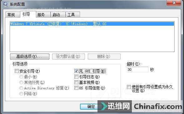

十一、开启无GUI引导模式
  这个功能是关闭掉系统进入时的画面,大概能为您节省2-3s的启动时间,其它选项不要动,可能会产生负面影响。
  1、按键盘win+R 输入Msconfig
  2、检查无GUI引导是否勾上了
  3、如果没有请勾上,确定。
