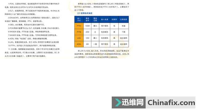

1.首先认识下现在的宽带接入方式:
  当前主流的接入方式为FTTH和FTTB,二者最主要的分别是FTTB(EPON)由于自身设备的限制,每个用户的最大接入带宽很难达到100M,FTTH(GPON)接入速率可达100M或者更高,具体情况取决于光猫的性能。
家庭网速慢如何维修?家庭网速慢的原因?
2. 影响网速(有线接入)的原因 :
家庭网速慢如何维修?家庭网速慢的原因?
  (1) 线路质量:以FTTH为例,用户端光猫的正常收光范围为【-7,-30】,光衰超出范围会因为丢包影响网速,建议光衰调到-25上下。(这个是需要运营商搞定的问题)。
  (2) 用户路由器的性能:用户运用的路由器性能不一样很大,路由器是发射无线信号,带宽取决于路由器天线所运用的频段,市面上在用的路由器支持最大带宽从20M-300M都有。
  (3) 用户电脑终端系统及硬件配置:电脑系统为XP,经实测网速最多只能达到50M,电脑系统为WIN7及以上,网速可达到100M;电脑网卡(有线网卡及无线网卡)必须为千兆网卡才能保证达到100M或者更高速度;
家庭网速慢如何维修?家庭网速慢的原因?
  (4) 光猫的性能:某些杂牌的光猫性能较差,光猫的网口很难达到100M。(这个就是运营商提供的宽带上网设备,现在主流的有华为、烽火、中兴、四川友华、瑞斯康达)

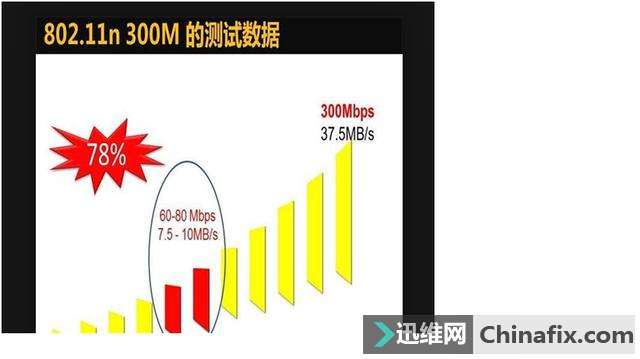

2.影响WIFI(无线)网速的原因:
家庭网速慢如何维修?家庭网速慢的原因?
  (1) WIFI信号拥堵 用户在通过无线WiFi接入网路的时候,工作原理和收听电台相似,运用的是一个固定频率的无线波段,因此如果用户所在地区有过多相似的信号发射或接收设备,那么对用户运用无线WiFi的体验,就会造成较大影响。
  (2) 路由器位置 无线路由的摆放位置对于信号强度也有影响,信号强度是影响网速的重要原因。Wifi可“穿”木材、玻璃、塑料等,但很难“穿”墙和金属,所以如果条件允许的话,路由器应该放在远离墙壁及金属的空旷位置。
  (3) 连接设备不一样 Wifi的连接速度跟连接设备的信息处理能力同样有很大的关系。因此同一wifi下,老旧的设备,与当前刚上市的主流设备网速还是有很大的差别的;
  (4)路由器的频段和信道设置 其实工作频率是2.4G还是5G的对你运用影响应该不是很大,关键是你得看无线产品是支持IEEE802.11的哪种协议,802.11a,频率5G,实际传输速率20Mb/s。802.11b,2.4G,实际传输速率就6Mb/s。802.11g.2.4G,实际传输速率就25Mb/s。802.11n,2.4G/5G,理论上传输速率300Mb/s
