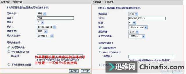

家用无线路由器的选择及路由器的各种参数 图1  购买路由器时首先看到的应该就是:150M/300M/450M,现在呢甚至出现了1200M\1750M的标示。其实呢这些很容易理解。M就是是Mbps的简称,比特率是用来描述数据传输速度快慢的一个单位,比特率越大,数据流速越快。路由器标注的150M表示路由器最多只能支持到150M的带宽,就算你的网速是200M的,经过路由器出来也只有150M,300M/450M的同理。在范围内,不过按你的网速是多少,经过路由器之后出来就是多少。一般呢现在更好的支持运营商的速率,建议配置1200M以上配置的路由器,当然最后的实际使用速率也会受到您的终端产品的影响。

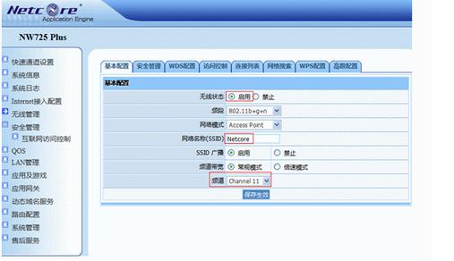

  第二个看到的可能就会是2.4GHz到5GHz双频,那么2.4GHz和5GHz路由器有什么分别呢?可能不少网友会问无线路由器中的5GHz是不是比2.4GHz更快,但实际情况是2.4GHz和5GHz就是两个频段,不影响传输速度。那么没有分别不影响网速为什么还有推出个5GHz呢?主因是2.4GHz频段的无线运用设备太多,尽管2.4GHz频段下可容纳大约11个通道,但随着各种IT设备的普及,如iPad、手机、PC、游戏机等等都在这个频段下运用,导致多台设备同时运用时,吞吐量数值严重下降。其次,微波炉、蓝牙、无线鼠标也运用2.4GHz频段,也会干扰其他连接设备。

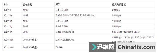

  那么5GHz,又有什么优缺点呢:优点就是:1.干扰的频段少。2.速率更快。3.可以有更多的高频率自由空间可以选择,它提供了多达23个非重叠的20MHz信道。
  但是缺点呢也很多:第一是支持的设备少,无线路由器支持5GHz,但你的手机、平板不一定支持5GHz频段连接。第二是穿透性略差,频率越高穿透性越差,穿墙能力同比2.4GHz差,换个天线可以搞定问题。此外需要强调的是,现在的双频路由器大多支持2.4GHz和5GHz同时工作,因此就算你的设备不支持5GHz或5GHz信号差,依然可以连接2.4GHz频段。
  2.4GHz和5GHz虽然不影响传输速率,但是实际运用5G Wi-Fi可能会更快一点,相信很多人都听过这个比喻,如果将2.4G比喻成三条双向车道,那5G就是22条双向车道,而且还是vip车道,里面的车比较少,所以更为顺畅。前提是要距离路由器进一些。

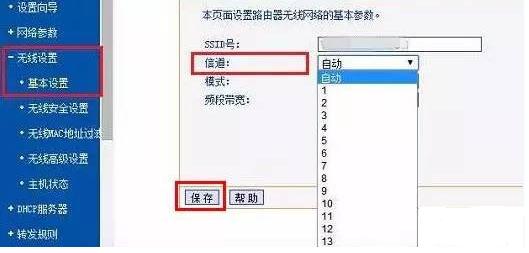

  第三个问题就是配置路由器的时候的信道选择。网络质量除了客户机无线网卡或无线路由器的质量问题,有一个不容忽视的要素,就是不一样的无线网络的信号干扰,使无线网络的性能受影响。这个问题的罪魁祸首就是无线网络和另外两个无线网络运用了相同的信道,或者运用了能够相互干扰的某些信道。
  2.4GHz我们可以在无线路由的设置中将信道设置在1、6和11中的某一个。而对于普通的家庭用户来说,路由器的信道大多被设成1或11,为了最大限度的避免和别家的路由器发生信号重叠。所以,你可以设置为信道6。说明:为了避免你的邻居也用了信道6,可以用一些AP扫描工具,如Vistumbler软件,它可以让你在信道1、6和11之间切换,直到找到那个不受干扰的信道。国内规定可用的5G信道只有149、153、157、161、165这5个(民用),一般周围5ghz用得人少的话无所谓哪个信道,一般在选择之前用WirelessMon扫描一下就有数了。
