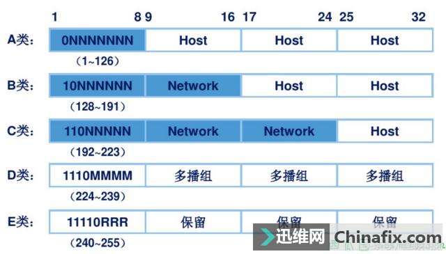

  IP地址类别
  IP地址最初被规划为五类(Class),分别为A类、B类、C类、D类、E类。如下图:
                                                           IP地址详解!学会不再尴尬!图二
  其中,D类地址属于组播IP。E类专门用于特殊实验目的。因此这两类我们不关心。只看A、B、C类。
  A类地址的范围 0-127。
  B类地址的范围 128-191。
  C类地址的范围 192-223。

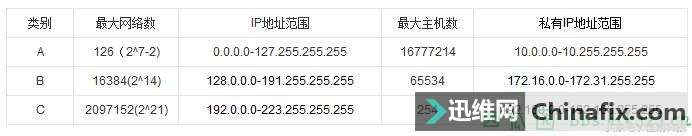

  不一样的环境运用的网段不一样,A类适用于大型网络、B类适用于中型网络、C类适用于小型企业和家庭。
