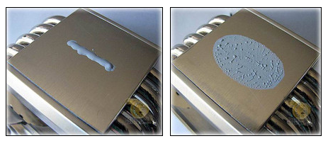

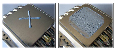

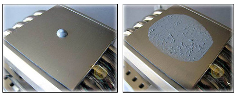

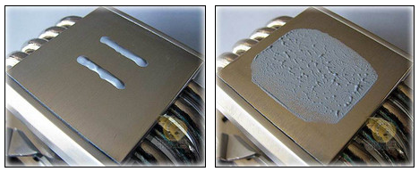

    首先是常见的平面底座
笔记本散热硅脂怎么涂?---中间一点式涂抹教程
笔记本散热硅脂怎么涂?---一字法涂抹教程
 笔记本散热硅脂怎么涂?---二字法涂抹教程
 笔记本散热硅脂怎么涂?---十字法涂抹教程

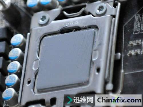

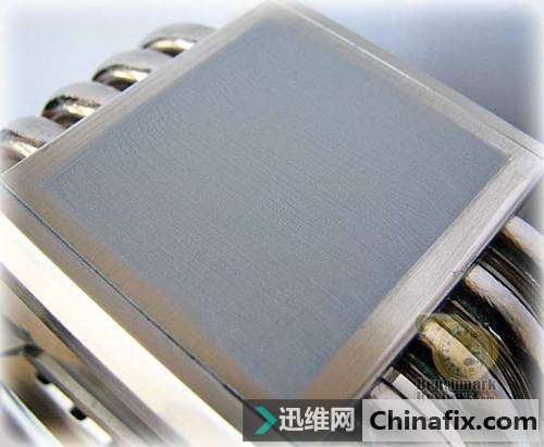

  以上4种为点法、一字法、二字法、十字法,分别适用于小型底座、长形底座、大型方形底座和大型方形底座(虽然示例用的都是同一款散热器)。但是无论怎么涂抹,最终的结果都是如下样子就对了:
笔记本散热硅脂怎么涂?教你正确涂抹散热硅脂
  看到上面的这张图片,像不像原装散热器上的散热硅脂效果。如果玩家可以涂成这样,看来你已经是一位高手了。

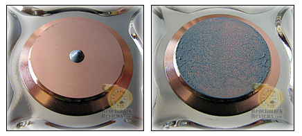

笔记本散热硅脂怎么涂?---圆形底座一点式涂抹

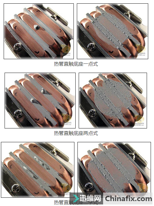

  这应该用的是Intel原装的塞铜散热器,中心采用了圆形的铜质底座,涂抹到之后的效果就好。至于薄厚,采用铜色底座的散热器可以用一个很简单的评判标准,就是隐约可以看清楚铜色就是薄厚合适了!当然还有一种最特殊的,热管直触:
  热管直触底座的关键就在于热管直触工艺很容易造成一个极大的缝隙,考虑到散热硅脂的传导效率要远远大于空气,建议大家将这些缝隙填满!
  无论是什么样的散热器底座从上面的教程中我们可以看到最后的效果都是涂抹均匀很薄的一层就可以了,有的人会问那到底多少才算是薄?涂完散热硅脂厚可以隐约的看到底部面就可以了,散热硅脂一定要涂抹均匀。

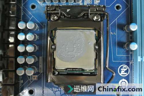

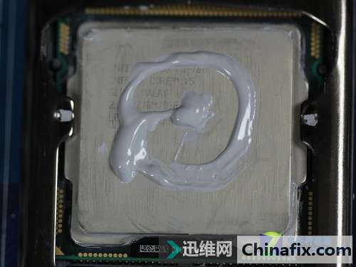

  散热硅脂适量是一个很重要的事情,主要注意的就是涂抹散热硅脂在于要均匀、无气泡、无杂质、尽可能薄。
 笔记本散热硅脂怎么涂?---过多的散热硅脂

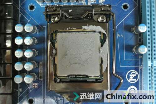

笔记本散热硅脂怎么涂?---溢出的散热硅脂
笔记本散热硅脂怎么涂?---不均匀的散热硅脂
    对DIY有一定了解的玩家主要使用两种方法,一种是在处理器表面上挤上一点散热硅脂,之后用散热器按上利用散热器的压力将散热硅脂挤压均匀,这是方法是一种比较偷懒的办法,这样的方法可能会出现上面这两种问题一种是溢出主要因为涂抹的太多。另一种是因为受力不均匀散热硅脂挤压式受力不均匀倒置散热硅脂也不均匀。

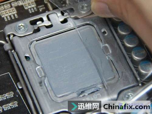

笔记本散热硅脂怎么涂?---刮板式涂抹方式
  另一种方法是均匀的将散热硅脂涂抹在处理器表面,这样的方法可能会产生气泡,还有可能会有杂志附着在上面。这时就可以利用散热器中自带的刮板,有的散热器中可能没有附赠刮板。没有的话可以找到塑料板剪成一个跟处理器大小差不多的,利用自制工具涂抹均匀,或者是利用指套,徒手涂抹。
  笔者认为这两种方法有一种简单的认知,第一种挤压式比较适合处理器面积较小的,第二种利用刮板或者指套的方法是个处理器面积较大的。具体的还是要根据玩家自己的习惯选择涂抹方法。
