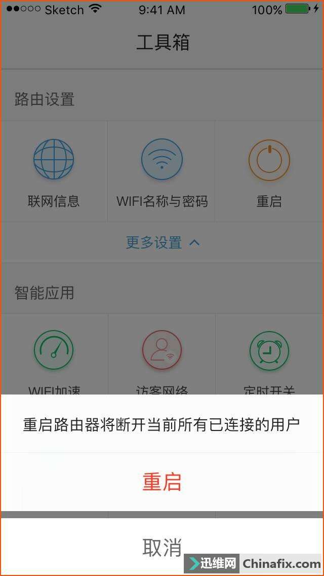

  重新启动方式很简单,直接拔掉电源从新插上即可,如果你的路由器支持APP管理,直接打开管理APP点击【工具箱】——【重新启动】就可以咯。

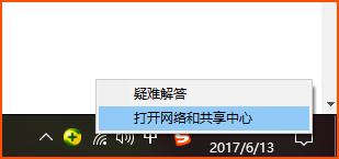

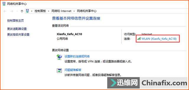

  ①点击右下角无线WiFi图标,然后点击【打开网络和共享中心】。
笔记电脑连无线WiFi出现网络受限或无法连接的怎么修理 图3
  ②点击【WLAN】。
笔记电脑连无线WiFi出现网络受限或无法连接的怎么修理 图4

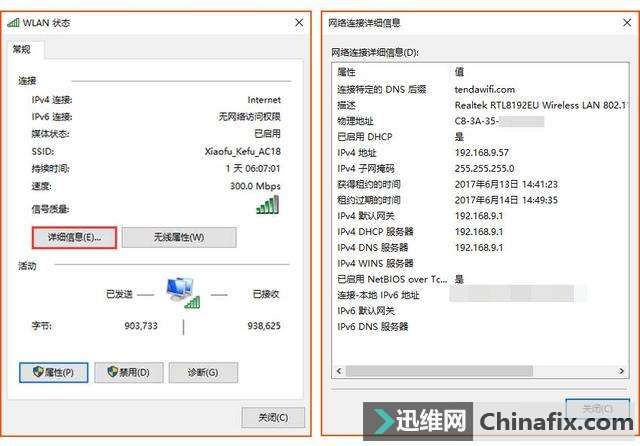

  ③点击【详细信息】查看是否获得正确IP地址。
笔记电脑连无线WiFi出现网络受限或无法连接的怎么修理 图5

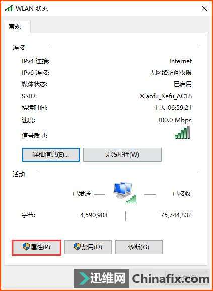

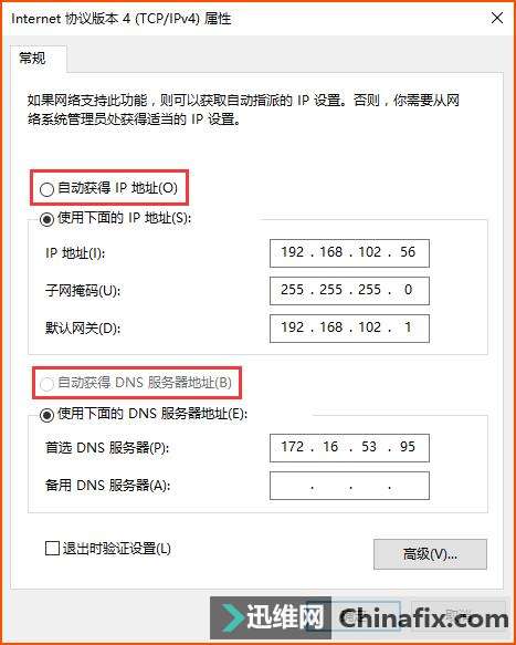

  ④如果未获得IP地址或获得错误的IP地址请返回上一步,然后点击【属性】。
笔记电脑连无线WiFi出现网络受限或无法连接的怎么修理 图6

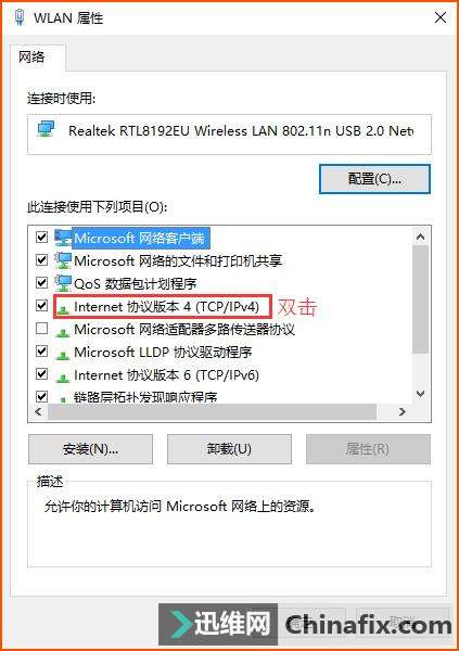

  ⑤双击【Internet 协议版本4】。
笔记电脑连无线WiFi出现网络受限或无法连接的怎么修理 图7
  ⑥选择【自动获得IP地址】和【自动获得DNS服务器地址】,点击【确定】,如果你懂得如何手动配置IP地址,也可以选择手动设置。
笔记电脑连无线WiFi出现网络受限或无法连接的怎么修理 图8

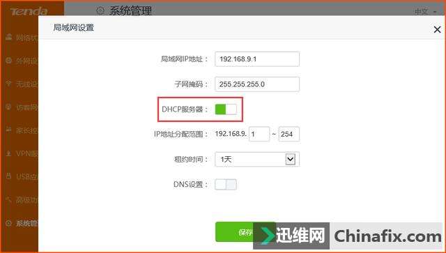

  如果设置为【自动获得IP地址】后,电脑依旧无法获得IP,这时我们需要登录路由界面查看一下路由器是否关闭了【DHCP服务器】。如果DHCP服务器关闭,手机、电脑等设备将无法获得IP地址。
笔记电脑连无线WiFi出现网络受限或无法连接的怎么修理 图9

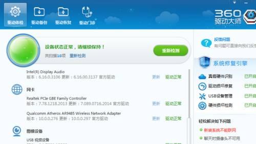

4、重新安装或升级网卡驱动
笔记电脑连无线WiFi出现网络受限或无法连接的怎么修理 图10
