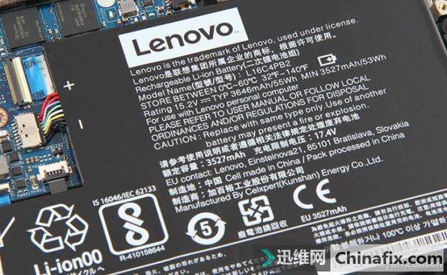

  在说清这一点之前,小伙伴们要记住两点:第一,锂电池没有所谓的激活一说;第二,锂电池没有记忆效应。所以,现在笔记本运用的锂电池(无论锂离子还是锂聚合物)基本都是随用随充的。
  其实,与锂电池寿命直接相关的是循环次数,而不是充电次数。这个循环次数指的是一个充电周期,简单说就是锂电池由满到空,再由空倒满的过程,这算一个循环。比如说,你的笔记本今天用了50%的电量,然后充电到100%,接着又用电池电池续航到50%再次充满,这样两次各充了50%的电量,算作一次循环,而不是两次充电次数。现在锂电的寿命一般为300~500次循环寿命,所以电池如果正常运用,可以用很久。

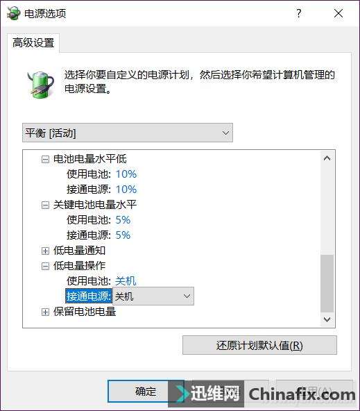

  另一种是过放,比如总是用到电池还剩5%以内,这个其实和锂电池本身关系不是很大,主要是笔记本的电源管理芯片导致。如果遇到电量过低电压自然也随之下降,这时电池管理芯片可能会认为电池问题,继而锁死电池,结果就是充不上电了。这也是为什么操作系统在10%以后就要让笔记本降频,5%左右强制关机的原因。当然了,最好是电池电量保持在20%以上,这样比较从容。

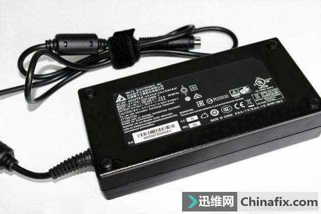

  有些笔记本还会出现一个独特的现象:接着电源运用时电池掉电!发生这种情况的有两类,第一类是用了第三方虚标的山寨电源,系统满载运行时自然就会对电池进行“偷电”,第二类就比较尴尬了,主要出现在游戏型笔记本上,标配的电源功率不够以支撑系统长时间满载运行,也是一样会对电池“偷电”,这也是为什么有些游戏笔记本用户最后要额外配备一个更大功率的电源。
