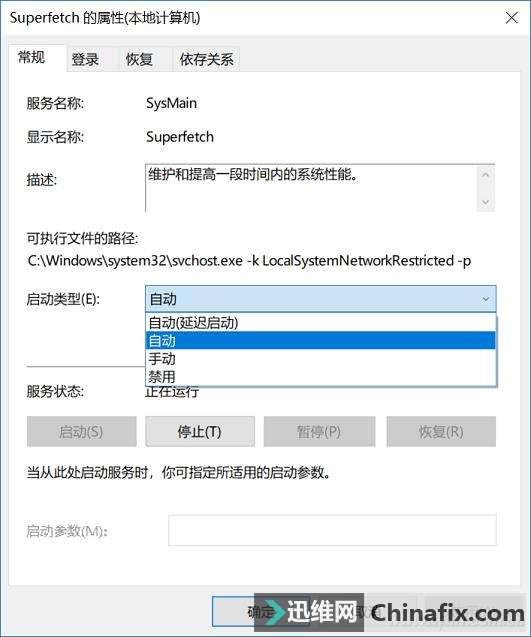

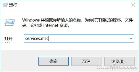

  当然,按照小编的写作特点,以上都不是重点。 因为那啥吧,虽然这个功能谁都可以用,但如果电脑经过了适当优化后,是无法完成创建过程的,问题就出在了某个系统服务上。要是大家也遇到了相似的问题,那就要往下看了。Win+R之后输入services.msc,
提升SSD固态硬盘还有这最后1招!(图2)
  找到Superfetch,对,就是它,会造成Win 10磁盘占用100%的家伙,在之前的优化教程中我们一般是把它关闭掉,现在要把它设置成“自动”,重新启动再按上面的步骤创建ReadyBoost。
