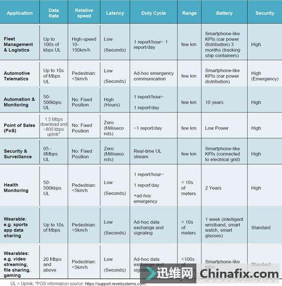

  物联网技术2G和3G,载波带宽较窄,数据速率较慢,现有基础设施比物联网技术4G LTE便宜,因此是物联网的理想选择。根据所运用的物联网技术,2G网络的速度为每秒0.50至1.9兆比特(Mbps),3G可以提供14至168 Mbps的速度。根据使用的不一样,物联网设备要求在数据速率带宽,物联网设备移动的物理速度,延迟,接收范围以及IoT(物联网)设备每个时间段(占空比)发送的报告数量方面可能会有很大的不一样。

  3GPP现在明确用于IoT的三种新的运营商网络服务是窄带IoT(NB-IoT或LTE Cat-NB1),LTE Cat M1和LTE Cat 1。重要的是要注意,运营商已经实施的漫游协议不一定涵盖所有这些LTE IoT技术。漫游也需要更长的时间进行连接。 2016年6月,电信标准化组织第三代合作伙伴计划(3GPP)宣告已经完成了NB-IoT,eMTC(又名LTE Cat-M1)和EC-GSM-IoT技术标准以搞定物联网市场的使用需要。该标准是LTE Advanced Pro网络协议第13版(Release 13)的一部分。
  尽管LTE CAT-M1和-NB1在成本上相似,但LTE M1在现实的350 kbps速率下稍微贵一些。 LTE Cat-NB1具有低于150 kbps的较低带宽,一些模块承诺27 kbps。与LTE M1不一样,LTE NB1无法顺利切换蜂窝塔之间的连接。但是,如果在LTE NB1上部署设备并且必须移动,即使运用一个塔的静止传感器是目标用例,而使用层依旧可以在塔之间进行连接切换。 LTE NB1具有比LTE M1更低的传输电流消耗,长时间的睡眠时间(30s)以及1.4到10秒的延迟。由于LTE M1支持LTE语音(VoLTE),因此LTE M1具有更高的传输电流消耗,10到15毫秒的延迟,适用于机器对人通信或反之亦然。 Verizon于2015年底推出LTE Cat-M1,并支持LTE Cat 1。 T-Mobile于2018年1月推出了NB-IoT的第一个规划。T-Mobile还宣告,该公司已通过u- blox和Sierra Wireless在其网络上运用这两家公司的物联网设备的认证。其他LTE Cat-M1,-NB1和Cat-1硬件模块供应商包括Sequans Communications,Link Labs,Gemalto和Telit / Round Solutions等。英特尔正在与爱立信和中国移动合作提供蜂窝物联网互操作连接,将英特尔XMM7115 NB-IoT调制解调器芯片(嵌入在Fibocom的模块中)集成到工厂设施中。
