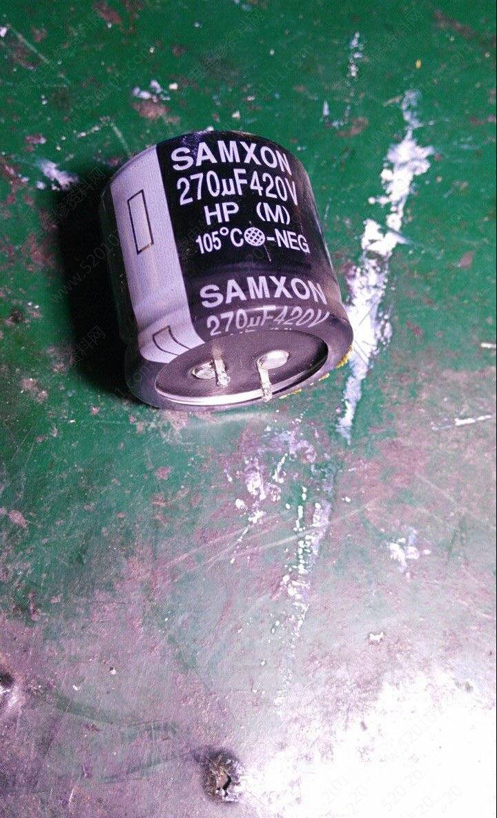

摘要: 收到同行送来的故障机壹台康佳LC40BT20液晶电视,故障表现为三无灯不亮。开盖,该机电源板号34003663,测5V、12V、24V均无,测300V无,测保险管烧,测桥堆输出短路,检查发现Q1击穿,测Q1周边元件无损坏,怀疑Q1 20N60C性 ...
    收到同行送来的故障机壹台康佳LC40BT20液晶电视,故障表现为三无灯不亮。开盖,该机电源板号34003663,测5V、12V、24V均无,测300V无,测保险管烧,测桥堆输出短路,检查发现Q1击穿,测Q1周边元件无损坏,怀疑Q1 20N60C性能问题,更换后通电再次烧保险和Q1,查看电路图可知,其外围电阻、二极管、推动管、TDA16888、Q2、C1均有可能引起烧Q1,但Q2正常,故排除TDA16888和推动管。重点检查R4、R8、R16、D9、C1,经查C1容量不到1UF,更换C1、Q1和保险管后通电故障机修到这里,终于修好值得探讨。。
