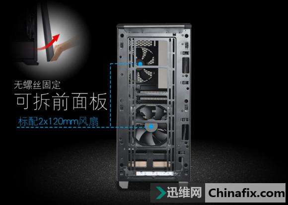

机箱散热的重要性,“主流”机箱风道如何规划?(图1)

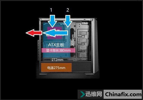

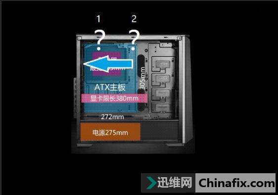

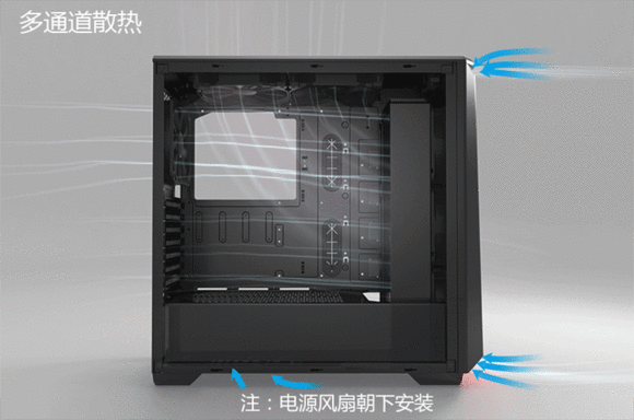

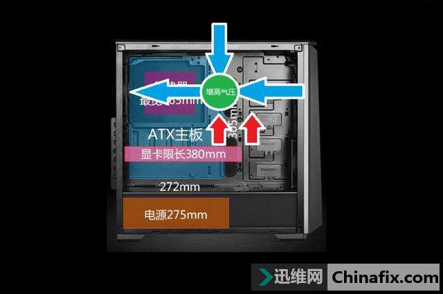

一、噪点颇多
  首先声明一下,这款机箱规划上没什么问题,前置2~3个风扇位,背部1个,顶部2个风扇位,电源独立风道。问题在于它的广告宣传,风道的GIF动画实在是让人费解。

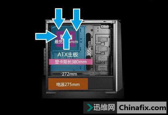

机箱散热的重要性,“主流”机箱风道如何规划?(图3)

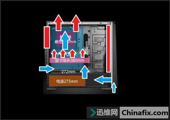

机箱散热的重要性,“主流”机箱风道如何规划?(图4)

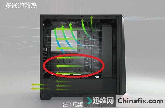

二、显卡位风道
  官方风扇安装方式为前置风扇进风,顶置和后置风扇出风,但显卡位的这个风向到底是什么鬼?难道想特指用了公版抽风的离心风扇?所以风都是往后走,然后从PCI挡板处吹出去的?

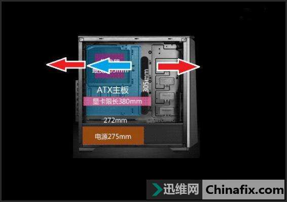

机箱散热的重要性,“主流”机箱风道如何规划?(图5)

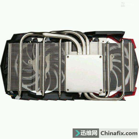

  离心风扇的显卡只是极少数,用过的都知道,虽然性能尚可但噪音实在难以恭维,所以主流散热都是“开放式散热”,也就是普通的轴流风机。根据散热鳍片的方向不一样,第一种情况是热风会往机箱前面板和后PCI挡板方向吹,第二种情况是往主板和机箱侧盖方向吹。

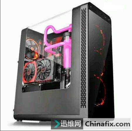

机箱散热的重要性,“主流”机箱风道如何规划?(图6)
机箱散热的重要性,“主流”机箱风道如何规划?(图7)
  第一种散热,前置风扇因为与显卡呈90度角,下半部风为显卡风扇进风口出力,上半部与显卡散热出风口风向相反,反而影响了显卡散热。所以说这种前置风扇的效果根本不可控,可能略微降低温度正效果,也可能略微升高温度反效果,也可能除了吸灰费电徒增噪音以外什么效果也没有
