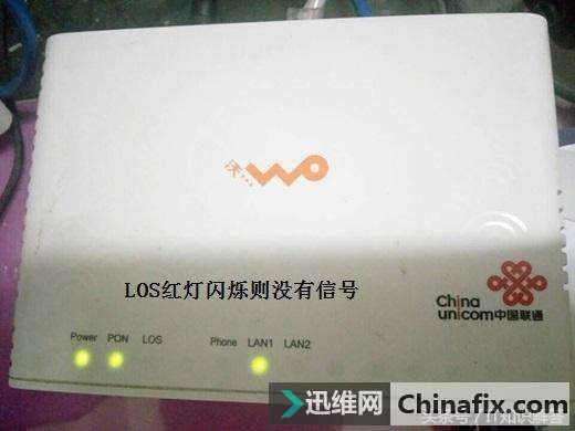

  废话少说,直奔主题。WIFI信号再强,没有外网,一切都都白搭,巧妇难为无米之炊,有信号并不一定代表就有外网,信号好只能说明,移动端与无法路由器之间的通讯是正常的。现在的网络媒介基本上用的都是光纤,如果出现这种情况,我们第一时间应该是检查光猫有没有光信号。如果光信号灯一直显示红绝,则表明是无光纤信号,网络运营商那端出现问题,我们只要拔打电话报问题就可以了。
