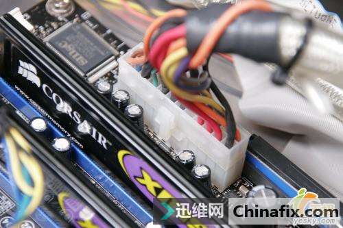

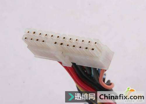

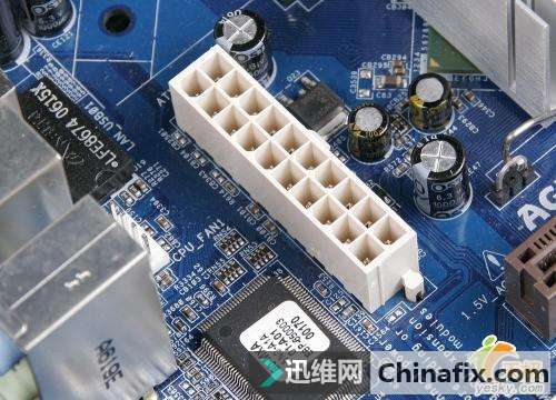

1.主板供电接口
  在主板上,我们可以看到一个长方形的插槽,这个插槽就是电源为主板提供供电的插槽(如下图)。现在主板供电的接口主要有24针与 20针两种,在中高端的主板上,一般都采用24PIN的主板供电接口规划,低端的产品一般为20PIN。不论采用24PIN和20PIN,其插法都是一样的 。
主板接口线缆安装图解教程 图1(主板上24PIN的供电接口)
主板接口线缆安装图解教程 图2(主板上20PIN的供电接口)
主板接口线缆安装图解教程 图3(电源上为主板供电的24PIN接口)
主板接口线缆安装图解教程 图4
  为主板供电的接口采用了防呆式的规划,只有按正确的方式才能够插入。通过仔细观察也会发现在主板供电的接口上的一 面有一个凸起的槽,而在电源的供电接口上的一面也采用了卡扣式的规划,这样规划的好处一是为防止用户反插,另一方面也可以使两个接口 更加牢固的安装在一起。

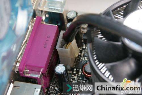

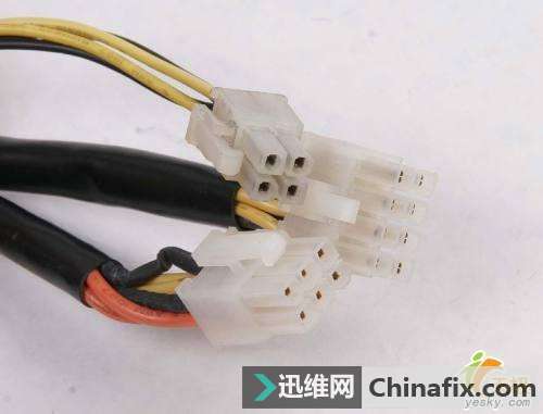

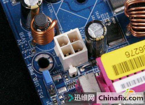

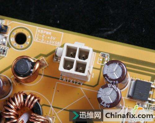

2.处理器供电接口
  为了给处理器提供更强更稳定的电压,现在主板上均提供一个给处理器单独供电的接口(有4针、6针和8针三种),如下图:
主板接口线缆安装图解教程 图5
主板接口线缆安装图解教程 图6
(主板上提供给处理器单独供电的12V四针供电接口)
主板接口线缆安装图解教程 图7
(电源上提供给处理器供电的4针、6针与8针的接口)
主板接口线缆安装图解教程 图8
  安装的方式也相当的简单,接口与给主板供电的插槽相同,同样运用了防呆式的规划,让我们安装起来得心应手。

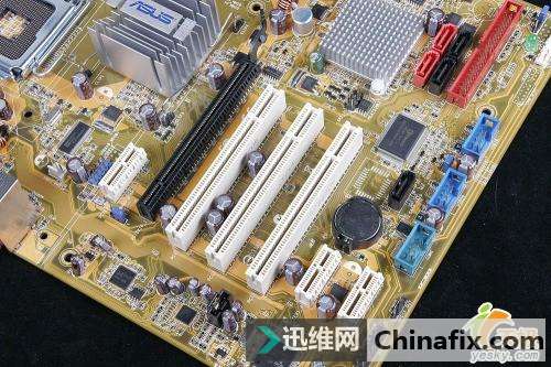

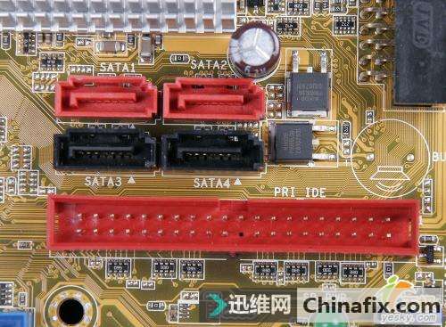

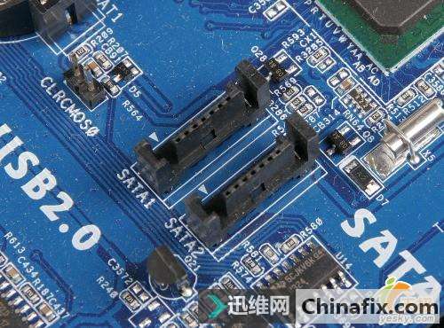

3.SATA串口
  SATA串口由于具备更高的传输速度渐渐替代PATA并口成为当前的主流,现在大部分的硬盘都采用了串口规划,由于SATA的 数据线规划更加合理,给我们的安装提供了更多的方便。接下来认识一下主板上的SATA接口。
主板接口线缆安装图解教程 图9
主板接口线缆安装图解教程 图10
  以上两幅图片便是主板上提供的SATA接口,也许有些朋友会问,两块主板上的SATA口“容貌”不太相同。大家仔细观察会 发现,在下面的那张图中,SATA接口的四周规划了一圈保护层,这样对接口起到了很好的保护作用,在一起大品牌的主板上一般会采用这样的 规划。
主板接口线缆安装图解教程 图11

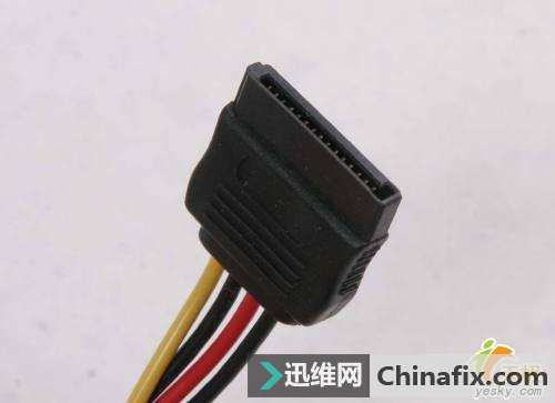

  SATA接口的安装也相当的简单,接口采用防呆式的规划,方向反了根本无法插入,细心的用户仔细观察接口的规划,也能 够看出如何连接。另外需要说明的是,SATA硬盘的供电接口也与普通的四针梯形供电接口有所不一样,下图分别是SATA供电接口与普通四针梯形 供电接口对比。
主板接口线缆安装图解教程 图12(SATA硬盘供电接口)

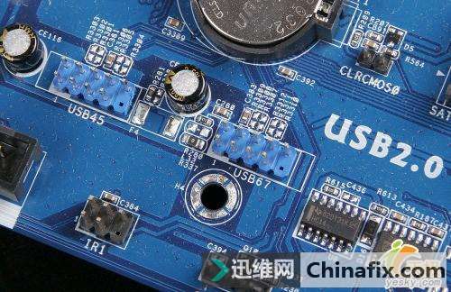

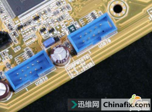

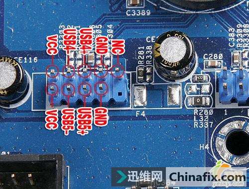

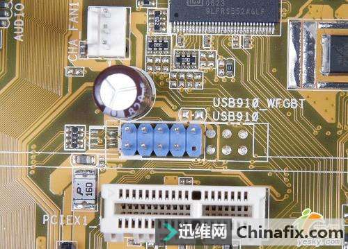

4.主板上的扩展前置USB接口
  现在,USB成为日常运用范围最多的接口,大部分主板提供了高达8个USB接口,但一般在背部的面板中仅提供四个,剩余的 四个需要我们安装到机箱前置的USB接口上,以方便运用。现在主板上均提供前置的USB接口,见下图:
主板接口线缆安装图解教程 图13
主板接口线缆安装图解教程 图14
  上图中便是主板上提供的前置USB接口。以上图为例,这里共有两组USB接口,每一组可以外接两个USB接口,分别是USB4、 5与USB6、7接口,总共可以在机箱的前面板上扩展四个USB接口(当然需要机箱的支持,一般情况下机箱仅接供两组前置的USB接口,因此我们 只要接好一组即可)。

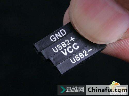

主板接口线缆安装图解教程 图15
  上图是机箱前面板前置USB的连接线,其中VCC用来供电,USB2-与USB+分别是USB的负正极接口,GND为接地线。在连接USB 接口时大家一定要参见主板的说明书,仔细的对照,如果连接不当,很容易造成主板的烧毁。下图是主板与USB接口的详细连接方式。
主板接口线缆安装图解教程 图16
  为了方便用户的安装,很多主板的USB接口的设置相当的人性化,如下图:
主板接口线缆安装图解教程 图17
  可以看到,上图的USB接口有些相似于PATA接口的规划,采用了防呆式的规划方式,大家只有以正确的方向才能够插入USB 接口,方向不正确是无法接入的,大大的提升了工作效率,同时也避免因接法不正确而烧毁主板的现象。

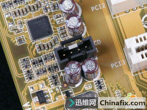

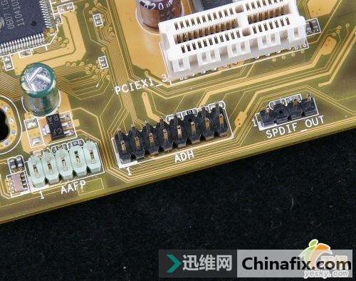

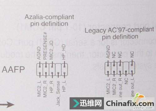

5.主板上的扩展前置音频接口
  如今的主板上均提供了集成的音频芯片,并且性能上完全能够满足绝大部分用户的需要,因此我们便没有再去单独购买声卡的必要。为了方便用户的运用,现在大部分机箱除了具备前置的USB接口外,音频接口也被移植到了机箱的前面板上,为使机箱前面板的上耳机和话筒能够正常运用,我们还应该将前置的音频线与主板正确的进行连接。
主板接口线缆安装图解教程 图18
  上图中便是扩展的音频接口。其中AAFP为符合AC97’音效的前置音频接口,ADH为符合ADA音效的扩展音频接口,SPDIF_OUT是同轴音频接口,这里,我们重点介绍一下前置音频接的安装方式(见下图)。

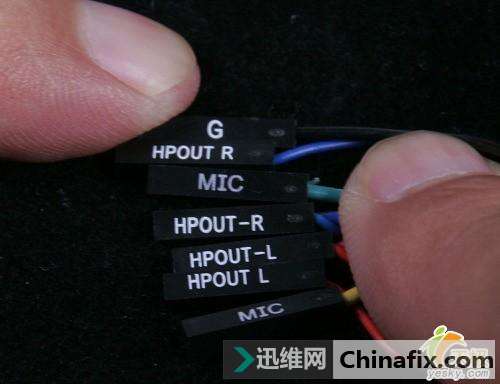

主板接口线缆安装图解教程 图19
主板接口线缆安装图解教程 图20
  上图为机箱前置音频插孔与主板相连接的扩展插口,前置的音频接口一般为双声道,L表示左声道,R表示右声道。其中MIC为前置的话筒接口,对应主板上的MIC,HPOUT-L为左声道输出,对应主板上的HP-L或Line out-L(视采用的音频规范不一样,如采用的是ADA音效规范,则接HP-L,下同),HPOUT-R为右声道输出,对应主板上的HP-R或Line out-R,按照分别对应的接口依次接入即可。
主板接口线缆安装图解教程 图21
  另外,在主板上我们还会发现上图中这样的接口,这也是音频接口,不过对应的是光驱背部的音频接口。在某些支持不开机听音乐的电源,我们连接此音频线后即可以利用光驱的前面板上的耳机来听音乐,不过现在这一功能并不常用,大部分机器并不支持这一功能,因此可以不用连接。

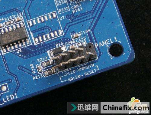

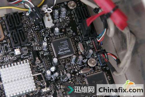

6.主板上机箱电源、重新启动按钮
  连接机箱上的电源键、重新启动键等是装电脑的最后一步,很多朋友对电源线的安装感到丰常头痛,接下来小编以两款主板为例,详细介绍一下电源键、重新启动键等的安装方式。
主板接口线缆安装图解教程 图22
主板接口线缆安装图解教程 图23
  上面两张图片中的一组插槽,便是机箱电源、重新启动等键的插槽。
主板接口线缆安装图解教程 图14
主板接口线缆安装图解教程 图25
  (一般情况下红色代表正极,如果不确认在安装时可以查看背部的“+/-”极标识)

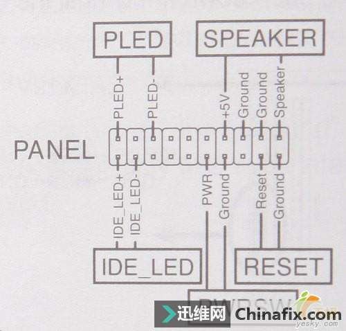

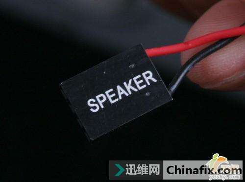

  上面两张图是机箱中电源、重新启动、硬盘指示灯和机箱前置报警喇叭的接口。与主板插槽的具体安装方式,请参照下图。
主板接口线缆安装图解教程 图26
  上图便是机箱与主板电源的连接示意图。其中,PWR SW是电源接口,对应主板上的PWR SW接口,RESET为重新启动键的接口,对应主板上的RESET插孔,上面的SPEAKER为机箱的前置报警喇叭接口,我们可以看到是四针的结构,其中红线的那条线为+5V供电线,与主板上的+5V接口相对应,其它的三针也就很容易的插入了。IDE_LED为机箱面板上硬盘工作指示灯,对应主板上的IDE_LED,剩下的PLED为电脑工作的指示灯,对应插入主板即可。需要注意的是,硬盘工作指示灯与电源指示灯分为正负极,在安装时需要注意,一般情况下红色代表正极。

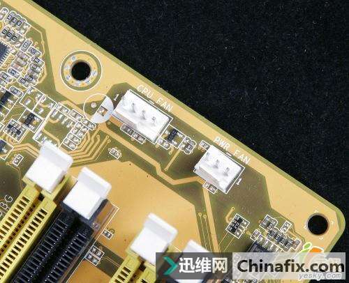

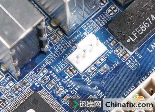

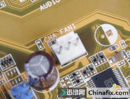

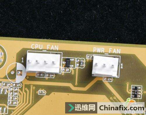

7.主板上的散热器接口
  很多朋友对主板上的散热器接口还不是很清楚,接下来详细介绍一下。
主板接口线缆安装图解教程 图27
主板接口线缆安装图解教程 图28
主板接口线缆安装图解教程 图29
  以上三张图片中的处理器_FAM是处理器散热器的电源接口,可以清楚的看到,现在处理器的散热器接口采用了四针规划,与其它散热器相比显著多出一针,这是因为主板提供了处理器温度监测功能,风扇可以根据处理器的温度自动调整转速。
主板接口线缆安装图解教程 图30
主板接口线缆安装图解教程 图31
  另外主板上还有一些CHA_FAM的插座,这些都是用来给散热器供电的,大家如果添加了散热器,可以通过这些接口来为风扇供电。另外可以看到,这些接口均采用了防呆式的规划方式,反方向根据就无法插入,因此大家在安装时可以仔细的观察一下,非常简单。

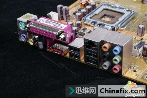

8.其它接口
主板接口线缆安装图解教程 图32

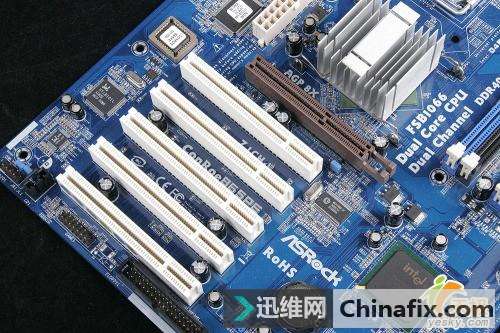

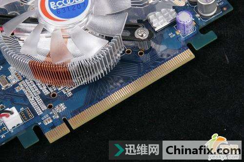

  主板上的扩展插槽,其中黑色的为PCI-E插槽,用来安装PCI-E显卡,PCI-E显卡接口参见下图
主板接口线缆安装图解教程 图33(显卡的PCI-E接口)
主板接口线缆安装图解教程 图34
  在较早芯片组的主板上,由于不支持PCI-E,因此还是传统的AGP 8X显卡接口,见上图中棕色的插槽。其余的为PCI插槽,用来扩展PCI设备。
主板接口线缆安装图解教程 图35

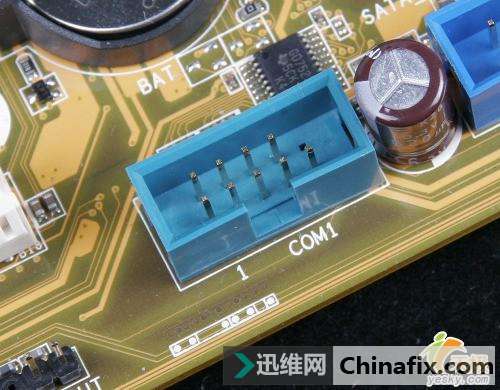

  新的主板芯片组背部不提供COM接口,因此在主板上内建了COM插槽,可以通过扩展支持对COM支持,方便老用户运用。
主板接口线缆安装图解教程 图36
  主板背部的PS/2鼠标键盘、同轴音频、E-SATA、USB和8声道的音频输出接口。
