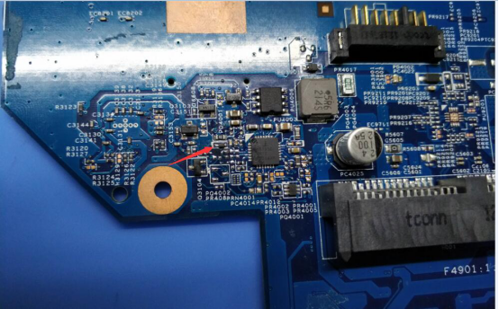

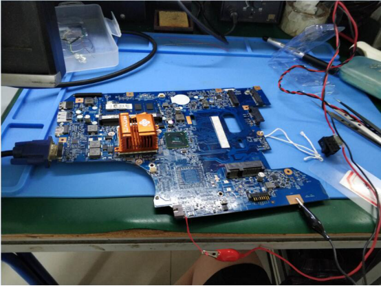

      机型:联想B570(HM65)
  版号:LZ57
  故障:公共点大短,不开机。

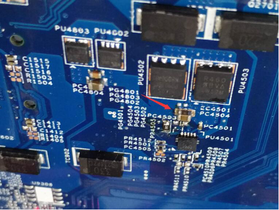

  打各大电感阻值发现都在正常范围。接着测公共点发现大短路,仔细查找发现pc4504短路,正常状态下是不允许短路的如图
联想B570(HM65)笔记本电脑不开机检修思路 图1

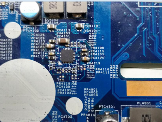

  下面是取下电容的样子可以看见一根细细的铜丝,去掉即可。本以为这样就能修复大短,其实没那么简单。
联想B570(HM65)笔记本电脑不开机检修思路 图3

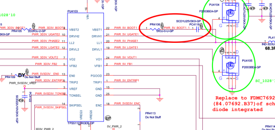

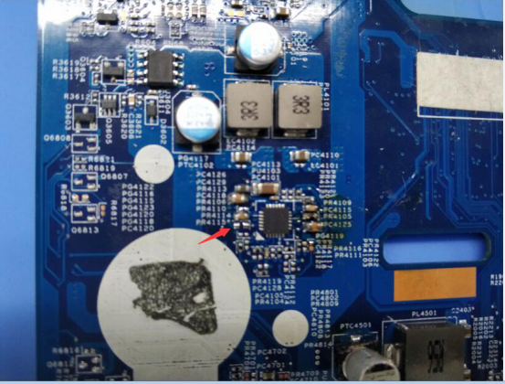

  测一下公共点阻值正常了,上电试一下。结果可想而知,3V5V待机还是没有出来。待机芯片的自举电容相连的电阻缺失,如下图所示,装上即可。
联想B570(HM65)笔记本电脑不开机检修思路 图4
联想B570(HM65)笔记本电脑不开机检修思路 图5
  下面是补好以后的样子

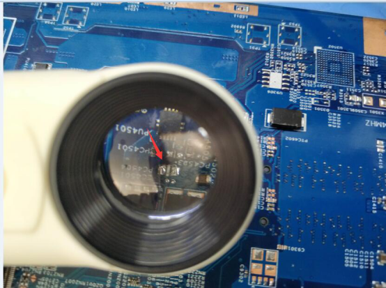

  这下该出来了吧,但还是没有。用万用表测量发现公共点还是没电压。接着检查保护隔离电路。下图中pu3801正常来说是自导通的,在D极可以测到一个19V的电压,但实际测得没有,发现实物中一个pd3801二极管装反。导致19V直接接地。
联想B570(HM65)笔记本电脑不开机检修思路 图7
  下面是实物图,这里粗心大意的人一般不会去理会,很容易忽视,导致最后公共点电压出不来。

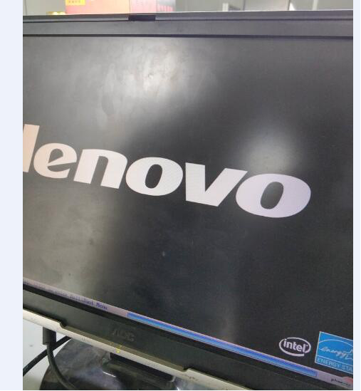

  上电再测一下,发现3V 5V已经出来了。再测得管家供电锁相环供电内存供电都已经出来了。就差内存和集显供电了。装上CPU和内存测试成功点亮。
联想B570(HM65)笔记本电脑不开机检修思路 图11
联想B570(HM65)笔记本电脑不开机检修思路 图12
  至此维修结束。
