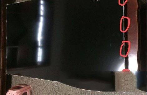

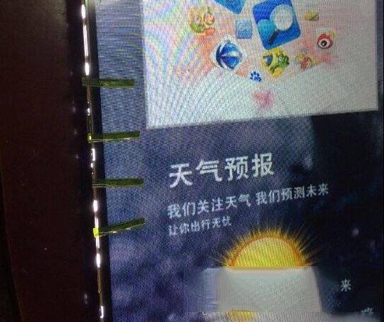

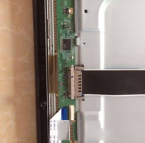

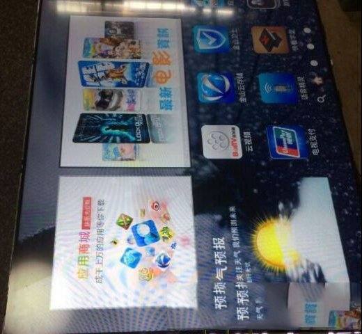

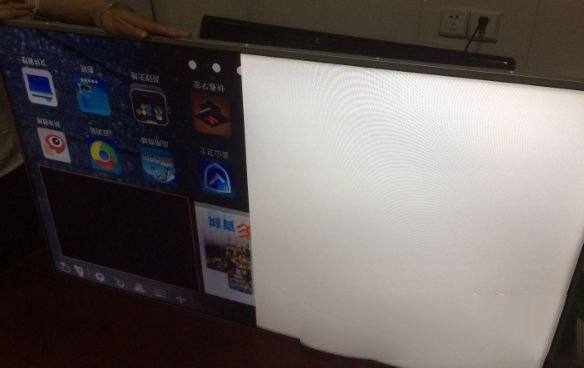

摘要: 收到同行送来的故障机壹台康佳LED50M5570AF液晶电视,故障表现为灰屏,拆机测逻辑电源供电有奇怪的声音,电压只有12V和5V,脱掉一边的屏排线半边正常半边白屏,这应该是Y轴有短路。拆屏,找到对应这半屏的Y轴,四条全撕 ...
    收到同行送来的故障机壹台康佳LED50M5570AF液晶电视,故障表现为灰屏,拆机测逻辑电源供电有奇怪的声音,电压只有12V和5V,脱掉一边的屏排线半边正常半边白屏,这应该是Y轴有短路。拆屏,找到对应这半屏的Y轴,四条全撕了,图像正常。
