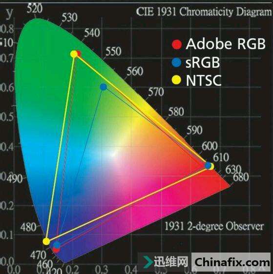

1.色域(色彩饱和度)
  谈到色域,现在就三种常见的标准:NTSC,sRGB和adobeRGB(笔记本喜欢用NTSC,精品区那些测评就是这个)。区域如下图,换算关系大概就是
100%sRRB=72%NTSC
100%adobeRGB=95%NTSC
  不过大家应该也注意到了,区域并不是重合的,所以说即使100%NTSC也不一定100%sRGB,同时NTSC色域也不是所有可见光,还差得远,这只是一个色彩多少的标准。sRGB实际是现在的标准颜色标准,对于普通用户来说,满sRGB已经够用了(72%NTSC),因为高色域会带来一定兼容性问题,坐标转换带来偏色和过饱和等问题不是很好。
笔记本常见参数详解 图2

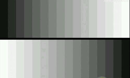

3、色深(色阶)
  谈完色域和色准,咱们来说说色深。这个值对屏幕的影响非常大但是许多人不注重,主要因为中低端屏幕大家都一样。。。不过既然它很重要,我还是说一下。
  色深就是不一样坐标下颜色之间的过度颜色数量,比如深红和浅红之间有64个过度色,那么色深就是6bit(2的6次方)。色深直接决定颜色的数量,6bit的面板能显示64x64x64=26万色(红绿蓝各64阶),8bit的面板能显示256x256x256=1600万色。这个值和色域不一样,色域是表示颜色的广度,这个是颜色的数量,因为不是线性改变,同色域下颜色的数量可以不一样。
  常见屏幕大多是6bit面板,不过由于6bit面板色数不够用,有一个技术叫做色深抖动,通过不断切换色彩产生视觉暂留,让人看到了那些它显示不了的颜色。通常屏幕大多数6bit抖动8bit,比原生8bit色彩要差不少,而10bit的色彩通常需要专业卡才能显示。
笔记本常见参数详解 图4

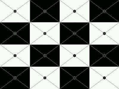

4、对比度
  对比度即屏幕黑处最低的亮度与白处最高的亮度之比,换算为XXX:1就是对比度。对比度常见有两个值,典型值与动态对比度,典型值就是同一画面下的对比度,动态对比度就是不一样画面下的最大对比度,普遍认为对比度只看典型值,动态对比度就是个噱头(如果一个屏幕在最黑时关闭,那动态对比度就是正无穷大)。
  对比度在显示中很重要,高对比度会让画面层次分明,看起来更纯正。有些色域不高的显示器显示效果很好就是由于对比度高,这个值越高越好,一般ips屏能到800:1就是不错的,高端手机屏幕幕普遍特别高。

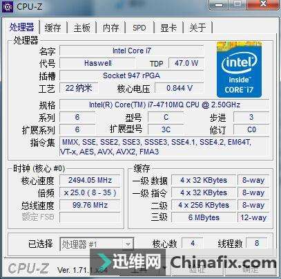

2、频率
  同构架比主频是衡量cpu性能的一种非常直观的方式,只是注意不一样构架不能直接比(每一代构架几乎都是同频性能提升)。
cpu的频率有主频,倍频,外频三个部分。
主频=倍频x外频。
主频即cpu内核工作的时钟频率(处理器 Clock Speed),表示的是cpu内数字脉冲信号震荡的速度,由于不一样构架下cpu脉冲信号的运行方式不一样,可能会出现高主频低运算性能的情况。
外频即系统总线的工作频率,是cpu与主板间的同步运行速度。最近的处理器的外频普遍是100MHz。外频和前端总线(FSB)频率容易混,前端总线频率是cpu和北桥间的连接速度(现在cpu已经整合北桥),更实质的表现cpu与外界传输的速度,外频为整块主板的系统时钟频率。前端总线这个概念已经渐渐消失了(除了农企fx系列),想详细了解的自己百度吧。
倍频指主频和外频之间的相对比例关系,最早主频和外频是一样的,后来有了倍频才使cpu有较大的性能提升。由于有睿频及降频,倍频并不是一个定值,是一个范围,超频即拉高倍频。
如下图i7 4710mq,外频是100MHz,倍频是8到35,即主频范围是0.8GHz到3.5GHz
笔记本常见参数详解 图6

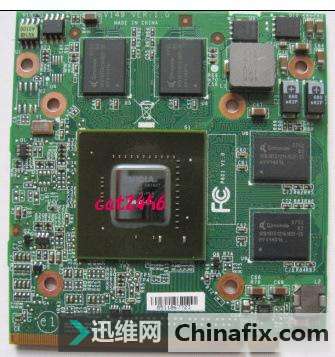

3、显存
  显存,又被叫做帧缓存,是用来储存gpu处理过的或即将处理的渲染数据,gpu的显存相当于cpu的内存。显存的参数有:显存类型,容量,位宽,频率等。
①显存类型现在主流的三种关系为:GDDR5>GDDR3>DDR3。GDDR5的等效频率是4倍,GDDR3和DDR3都是2倍。这里注意GDDR3不是DDR3,GDDR3是由DDR2改造来的专属显存,DDR3是出现更晚的内存但在显存方面不如GDDR3,DDR3优点是便宜,现在说d3多是指DDR3,d5指GDDR5。
②显存容量,日常厂商忽悠说的“2G大显存”就是指显存容量,这个数和显卡性能并没有直接关系,够用就好。现在960m这个档次的显卡1080p辨别率2g足够用,低端显卡1g用不完,高端显卡4g也基本够了。显存不够时会借用内存(动态显存共享),同理内存不够借用硬盘(虚拟内存)。
③显存位宽,表示显存在一个时钟周期内所能传递的数据的位数。是显存带宽的决定原因之一,由每个颗粒的位宽和颗粒数决定。比如8颗32bit的显存位宽就是256bit。具体作用见显存带宽。
④显存频率,频率和显存类型有关,常见显示的是等效频率,关于什么是等效频率的问题,不管怎么简略都要扯到显存发展史上去。。。想知道还是自己百度吧。
⑤显存带宽。显存带宽由显存位宽和显存频率共同决定,表示的是gpu与显存间数据传输的速率。
  运算关系为:显存频率x显存位宽/8 ,单位为GB/s
  显存带宽是显存方面最重要的东西,也是显卡显存方面的根本分别,理论上越大越好但提升到一定程度就对性能影响不大了。
下图是笔记本显卡部分,核心边上那四个黑色的方块就是显存。
笔记本常见参数详解 图10
