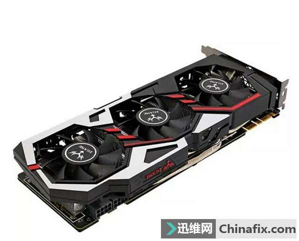

常见故障一:开机无显示
  此类故障一般是因为显卡与主板接触不良或主板插槽有问题造成。对于一些 集成显卡的主板,如果显存共用主内存,则需注意内存条的位置,一般在第一个内存条插槽上应插有内存条,不要跳着插。由于显卡原因造成的开机无显示故障,开机后一般 会发出一长两短的蜂鸣声(对于AWARD BIOS显卡而言,BISO也是分种类的目前常见的主板bios主要有:Award BIOS、AMI BIOS和Phoenix BIOS这三种,所以大家看到的页面也是不同的)。
