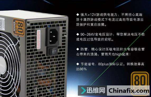

  电源
组装电脑最不能省的硬件 图
组装电脑最不能省的硬件 图
  在宝宝上可以看到很多的电源功率差不多但是价格却差了好几倍,电源作为整台电脑的能量心脏,它的性能直接影响电脑的安全。

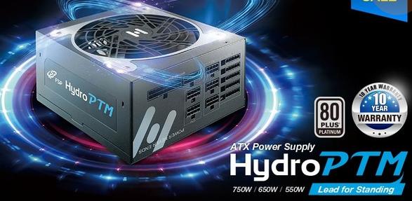

  80PLUS
组装电脑最不能省的硬件 图
  80PLUS计划是由美国能源署出台,EcosConsulting负责执行的一项全国性节能现金奖励方案。起初为降低能耗,鼓励系统商在生产台式电脑或服务器时选配运用满载、50%负载、20%负载效率均在80%以上和在额定负载条件下PF值大于0.9的电源。80plus白牌(Standard),负载 效率80%,80plus铜奖(Bronze)负载 效率82,,80plus银奖(Silver)负载 效率 85%,80plus金奖(Gold)负载 效率 87%,80plus白金(Platinum)负载 效率 90%。

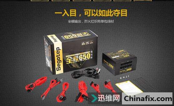

  模组电源
组装电脑最不能省的硬件 图
  模组电源它是指电源的供电输出线缆没有固定在电源上,而是可以选择性地运用,需要的时候接在电源上,不需要就拔下来,对于走线以及多路显卡供电比较好。

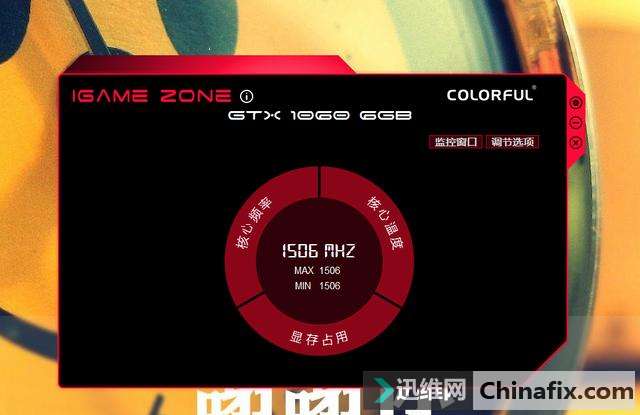

  宿舍的电脑如何降低功率?家用不玩游戏的时候如何降低功率?
  一般来说主要费电的是显卡,降低功率可以下载对应显卡品牌的超频软件,降低显卡的功耗,或者直接降低频率等等。以我自己为例子。
  显卡软件:
目标功耗
  把目标功耗降低就行,点完记得点使用。
