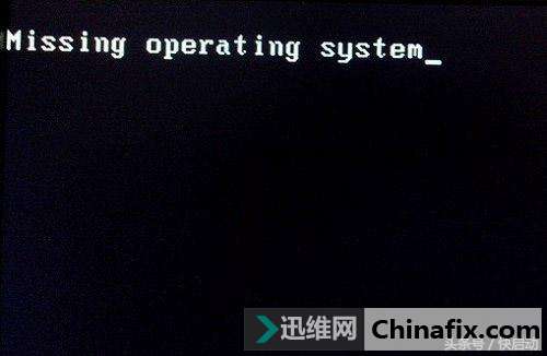

  2、屏幕显示:“Missingoperationsystem”或“Errorloadingoperatingsystem”
最应该避免的8大硬盘启动错误,你了解吗?(图3)
  含义:没有操作系统;读取操作系统出错
  搞定方案:此报错问题主要是由于DOS引导记录出现错误造成的,因为DOS引导记录位于逻辑0扇区,是由高级格式化命令Format生成的。主引导程序在检查分区表正确之后,根据分区表中指出的DOS分区的起始地址,读DOS引导记录,若连续读五次都失败,则给出“Errorloadingoperatingsystem”的错误提示,若能正确读出DOS引导记录,主引导程序则会将DOS引导记录送入内存0:7C00h处,然后检查DOS引导记录的最后两个字节是否为55AAH,若不是这两个字节,则给出“Missingoperationsystem”的提示。重写硬盘分区表功能进行修复,这样不会影响硬盘储存的程序、文件。

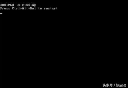

  3、屏幕显示:“NTLDRismissing”与“Pressanykeytorestart”。
最应该避免的8大硬盘启动错误,你了解吗?(图4)
  含义:NTLDR引导遗失,按任意键继续
  搞定方案:出现引导遗失的情况是很常见的,我们需要借助工具(快启动u盘启动盘制作工具有内置引导修复工具,简单方便)修复一些就可以了。但是快启动小编在验证过程中还发现一项问题,就是将CMOS设置当中的硬盘参数更改了一下也会出现此问题,建议用以上技巧不能搞定问题的读者不妨进入在开机后按“Del”键进入CMOS设置运行“IDEHDDAutoDetection”重新设置硬盘参数。

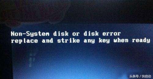

  6、屏幕显示:“Non-Systemdiskordiskerror”与“Replaceandstrikeanykeywhenready”
最应该避免的8大硬盘启动错误,你了解吗?(图6)
  含义:没有系统磁盘或磁盘出错,准备好后按任意键
  搞定方案:先看一下软驱当中是不是存在软盘,如果是的话,先取下这张软盘然后按任意键即可。因为你的CMOS设置当中,是将第一开机顺序设为软盘,而你又在上机运用电脑的时候运用软盘而忘了取出软盘,所以此时开机的时候就会出现此错误提示。如果排除了这种可能性,那么是因为硬盘找不到开机系统文件,这时可用启动盘启动计算机,那么运行“SysC:”传送系统文件。

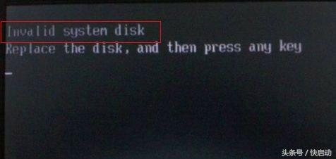

  8、屏幕显示:“InvalidsystemdiskReplacetheDisk,andthenpressanykey”
最应该避免的8大硬盘启动错误,你了解吗?(图7)
  含义:用系统磁盘代替磁盘,然后按任意键
  搞定方案:在CMOS设置当中,硬盘工作模式有LBA、Auto、Normal、Large四种,系统默认运用LBA模式。可能是你的硬盘老旧,因而不支持LBA模式,因此你必须在开机时按“Del”键进入CMOS设置,重新设置参数设置,存盘即能运用硬盘启动。
