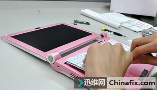

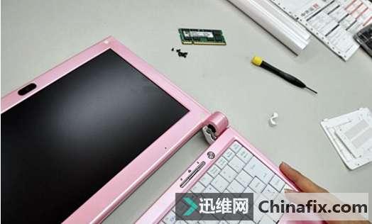

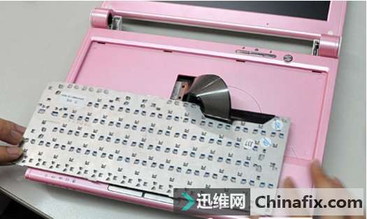

      主板工艺以及集成度表现不俗 散热设计出色,与目前市售笔记本电脑相同,这款山寨夏普笔记本的拆卸方法相当简单,卸下电池后把键盘取下,然后拧下底部的螺丝,整个C面就能拆卸完毕,我们可以清楚地看到它的内部原件。

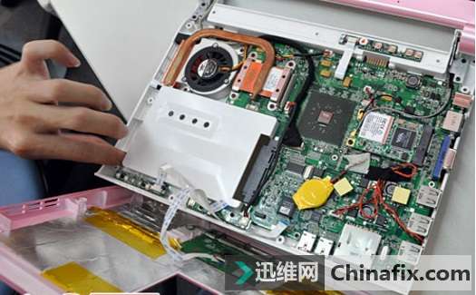

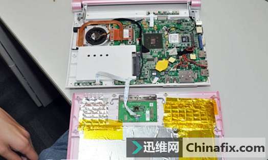

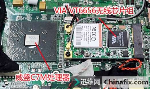

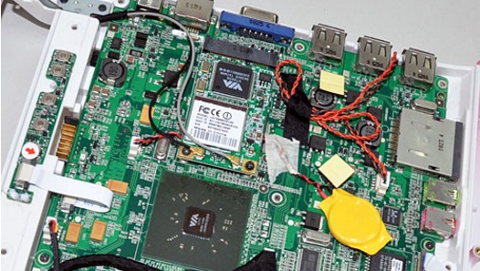

打开机壳,山寨本的内部情况一目了然。从主板工艺以及集成度来说,山寨夏普笔记本的表现没有想象中的差劲,PCB用料较为不错,也没有看到明显的毛边。尽管部分线缆较为混乱,键盘后面的黄色防电磁屏蔽纸不太美观,但整体而言这款山寨本的内部造工基本令人满意,比起笔者早前测试的一本通龙芯笔记本出色多。

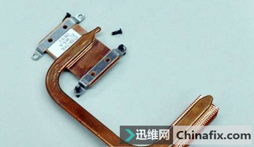

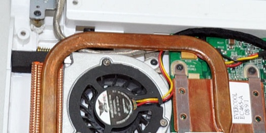

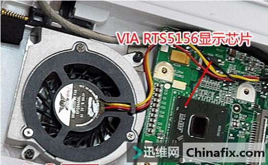

值得一提的是由于威盛C7M发热量较大,据这款山寨本的送测厂家透露:在研发时该厂便投入不少精力用于改进散热设计。从本次拆解结果来看,山寨本机身内置了造工精良的U型散热管,加上机身左侧与底部两处散热孔,在整个测试过程中山寨本并没有出现过热的现象,基本与凌动处理器的上网本相当,表现甚至比同为威盛C7M芯片组的惠普Mini 2133更加出色。
夏普笔记本怎么拆?山寨夏普笔记本拆解教程 图10
夏普笔记本怎么拆?山寨夏普笔记本拆解教程 图11
夏普笔记本怎么拆?山寨夏普笔记本拆解教程 图12
由于技术条件限制,未免弄坏测试机笔者没有进行进一步拆解。但从上述拆解图大家也应该对这款1999元山寨夏普笔记本的内部造工有较清晰的了解,尽管在某些细节上山寨笔记本还是做得不够细致,但整体表现和许多国产笔记本相差无异。如果这种山寨笔记本能够形成规模效应,成本得以进一步下滑,对于正规上网本市场的冲击实在不可小觑。
