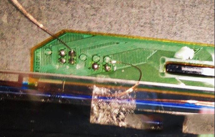

摘要: 收到同行送来的故障机壹台康佳32英寸液晶电视,故障如下图所示,初步判断是屏的问题,打开机壳看到是华星光电屏,测量边板供电正常,于是开屏,看到屏上右边有两个Y,型号为VM10106,手上没有这个型号的资料,上网搜了半 ...

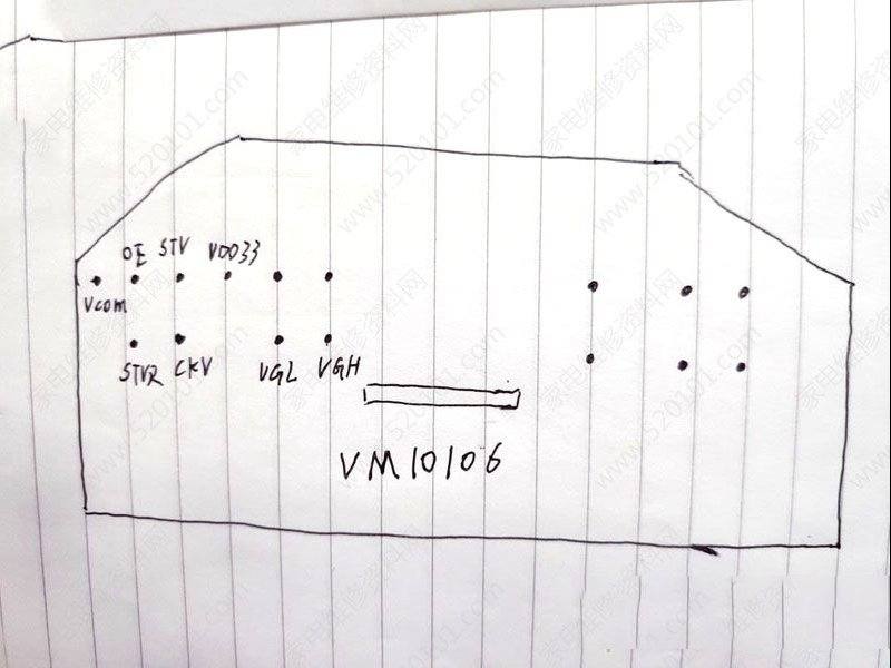

    收到同行送来的故障机壹台康佳32英寸液晶电视,故障如下图所示,初步判断是屏的问题,打开机壳看到是华星光电屏,测量边板供电正常,于是开屏,看到屏上右边有两个Y,型号为VM10106,手上没有这个型号的资料,上网搜了半天都没找到资料,只好慢慢测量记录分析了,经测量发现VGL不正常,于是飞线VGL,连上屏线上电一看故障依旧,只是有点变化,这下不好了这不好修了,可能是缺Y驱动信号或者是Y本身坏了,没有资料就算驱动信号也不好查,都修一半了今天又比较闲就花点时间去查查,随便把Y的点位图给画出方便以后维修,慢慢排查OE,CKV,STV,等信号,发现STV信号有点不正常,于是飞线,连上屏线上电一看,图像出来了,不过遗憾的是Y真坏了,在底部有3cm的横带是原故障,这机修不好了,这屏两个故障,一是屏里走线断了,另一个是Y坏了一个,维修到此结束。
        最后附上边板VM10106的点位图。
