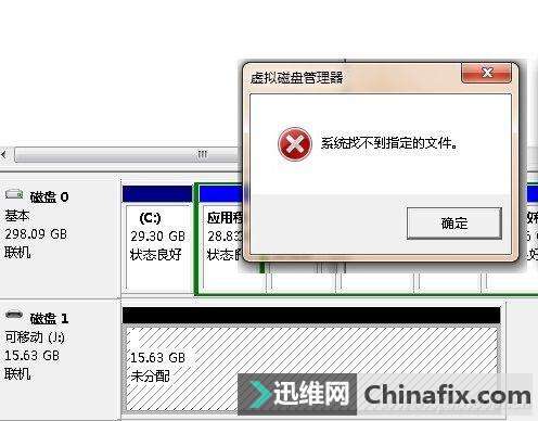

这些错误不要怕 U盘无法格式化的必杀技来了!(图1)
  第二种是量产错误导致的U盘不能识别,不能在磁盘管理中正确初始化,用第三方分区工具也不能修复,这种U盘就必须初始化才可以正常运用;
  第三种是格式化时强制中断操作,比如忽然死机、重新启动了之类的,导致U盘无法格式化,磁盘管理中能看到,但是无法操作;
  第四种就是扩容U盘了,拷贝超过实际容量的内容到U盘上会报错,也不能正确格式化。

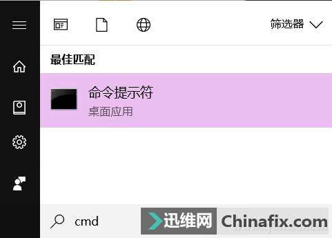

  遇到第一种情况的,用系统的磁盘修复命令就可以搞定。方式是在开始菜单输入cmd回车调用命令提示符界面,这里不需要获得管理员权限就可以运行。

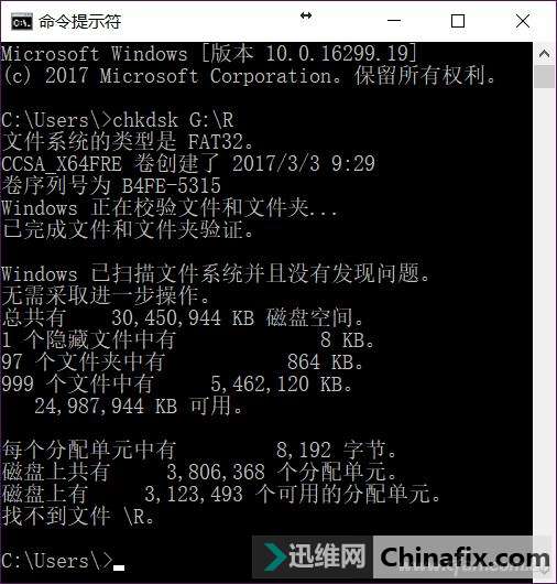

  借着,输入命令“chkdsk G:/R”回车,其中G:是小编当前出问题U盘的盘符,具体要根据自己U盘盘符显示来更换。下图仅为演示,如果是出错的U盘(无法访问),会提示修复情况和细节。
这些错误不要怕 U盘无法格式化的必杀技来了!(图4)
  整个过程5分钟以内基本就可以完成,U盘不能访问的问题就搞定了。

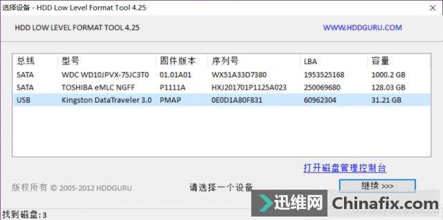

  如果遇到其他提到的情况,可以试试下面的方式,基本上都可以救活。首先下载“U盘低格”,下载后解压运行。
这些错误不要怕 U盘无法格式化的必杀技来了!(图5)

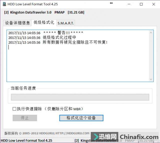

  选中自己的U盘(千万不要选错)点击继续,切换选项卡到“低级格式化”页面,确认无误后点击“格式化这个设备”,注意这个过程是不可逆的(不能恢复),所以一定要留意自己选中的是否为要修复的U盘!
这些错误不要怕 U盘无法格式化的必杀技来了!(图6)
  这个过程根据自己U盘的容量大小决定时间,会比较漫长,要有耐心。这个低格工具并不是以逻辑磁盘为目标,而是以设备为目标,所以忽视一切(错误的)分区信息,直接对U盘进行低级格式化,完成后U盘应该就恢复正常了。
